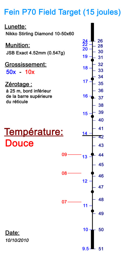

Christophe me demandais dans une autre discussion comment j'avais établi ma table MilDots pour pratiquer le Field Target.
Plutôt que de répondre en hors-sujet, je préfère ouvrir ici une nouvelle discussion sur cet aspect spécifique...
Après avoir relevé au cours d'une séance mes données couples distances/MilDots (voir plus bas), j'ai utilisé Photosho* pour réaliser ma table MilDot. Je peux tout à fait la personnaliser en l'adaptant à un autre système arme/lunette : mon fichier PSD est évolutif.
Nota : tout logiciel utilisant la technique des calques peut être utilisé...
Sur un calque de base (trame MilDot), je peux déplacer verticalement au clavier les différents repères individuels de distances de 7m à 50m qui sont dans des calques individuels.
Puis j'imprime aux dimensions de mon choix.
Je me suis fait une sortie en format A4 (dans une chemise Cristal) et une sortie en 12 cm de haut. Cette 2ème petite table est prise entre deux feuilles de Rhodoïd assurant sa protection à l'usage, j'utilise celle-ci sur le terrain.
Relevé des paramètres distances/MilDots :
Pour relever les valeurs MilDots de 6 m à 50 m en réel, j'ai zéroté ma lunette à 14 m (ou 40m) plein réticule. Je ne touche plus aux tourelles ensuite pour les relevés MilDots.
Je choisis de faire ma table MilDots au grossissement maxi, soit 50x
Je place une feuille A4 avec une ligne horizontale à 25 m et je tire plein réticule sur cette ligne horizontale : je vois dans ma lunette que cela tape à  5 MilDots. Je note 25m =  5 MilDots
Puis je déplace la feuille à 27 m, je vise plein réticule. Je regarde à quelle position de MilDots cela tape. Je note : 27 m = ...
... et ainsi de suite jusqu'à 50 m
Puis je fais la partie précédant le point culminant de la trajectoire ( distances inférieures à 25 m).
Je place la feuille à 23 m, je vise plein réticule la ligne horizontale et je regarde où cela tape. Je note 23m =...
Et ainsi de suite jusqu'à 10 m.
A 10 mètres, je suis à -5 MilDots (en limite basse des MilDots disponibles dans la Big Niko)
Donc pour les distances 7m, 8m et 9m, je fais un complément de table MilDots, mais à grossissement mini (10x). En plus, le grossissement mini augmente la profondeur de champs et aide à mieux voir avec la Big Niko dont la mise au point mini est 10m.
Quasiment net = 9 m
Légèrement flou = 8 m
Plutôt flou = 7 m
Voilà comment j'ai procédé pour établir ma table MilDots réelle en 1 séance de relevé.
Ensuite j'ai transposé cela dans mon fichier PSD Photosho*.
Si ma vue évolue,je décale les calques en conséquence dans le fichier PSD : un jeu d'enfant pour l'obtention d'un résultat rapide et propre...
Cela donne :
Etablir une table MilDots pour le Field Target Table_11
>>> Edit JP : à la demande de personnes intéressées par ce fichier PSD, il est téléchargeable
*** cliquez ici pour télécharger le fichier ***
Vous dézipper le fichier et vous l'ouvrez sous Photosho*

Avec ma table MilDots j'ai utilisé le grossissement max (50x) tout simplement par ce que l'évaluation de la distance est plus précise avec un grossissement élevé (grâce à la plus faible profondeur de champ), surtout aux distances de tir élevées.
Pour votre table MilDots FT, vous prenez le grossissement que vous voulez, de préférence le grossissement maximum. Le principe de l'établissement de la table MilDots reste le même.
Afin d'utiliser au maximum votre plage MilDots sur l'axe vertical, il est préférable de zéroter non pas plein réticule, mais sur le dot le plus haut de votre échelle verticale MilDots et à la distance où votre trajectoire balistique passe par son apogée (= point le plus haut) - (voir le diagramme balistique de Robert quelques post plus haut).
Détermination de la distance où se situe l'apogée de votre trajectoire balistique :
Dessinez une ligne horizontale sur une feuille de papier et placez cette feuille à 15 mètres.
Tirez plein réticule pour que le point d'impact tape sur la ligne horizontale (réglez au besoin avec la tourelle de hausse pour approcher la ligne horizontale)
A partir de maintenant vous ne touchez plus aux tourelles de votre lunette pour la suite des opérations...
Eloignez la cible 1 mètre plus loin (à 16 mètres) et tirez plein réticule sur la ligne horizontale. Le point d'impact commence à taper plus haut que la ligne horizontale - (voir le diagramme de Robert pour comprendre cela).
Recommencez en éloignant un peu plus la feuille de papier à 17 mètres et tirez plein réticule sur la ligne horizontale : le point d'impact sera encore un peu plus haut.
Continuez de la même façon en éloignant de plus en plus la feuille de papier, mètre par mètre... Le point d'impact sera de plus en plus haut, puis il va commencer à redescendre.
Notez la distance de tir à laquelle le point d'impact sur la feuille est le plus haut : c'est la distance à laquelle se trouve l'apogée de votre trajectoire balistique.
C'est à cette distance que vous allez zéroter votre lunette avec le MilDot le plus haut de votre échelle MilDots verticale. Tout ce qui se passera avant ou après cette distance de tir va utiliser obligatoirement les MilDots inférieurs : vous optimisez ainsi toute votre échelle verticale de MilDots à votre disposition. A courte distance et à grande distance de tir vous êtes en bas de votre échelle MilDot si vous opérez à fort grossissement.
A chaque séance de tir vous devrez zéroter votre lunette pour la séance de tir :
Tout simplement par ce que les conditions aérologiques changent de jours en jours (pression, humidité, voir altitude si vous allez en montagne)
Pour zéroter, vous le faite à la distance de l'apogée de votre trajectoire et en utilisant le MilDot du haut.
Important pour la visée MilDot : vous devez avoir une arme bien verticale pour éviter les défauts de dévers lors du tir.
Avec un défaut de dévers vous obtenez un décalage horizontal du point d'impact, d'autant plus important que vous vous approchez des MilDots du haut et du bas de votre échelle MilDots
Un petit niveau à bulle est une aide précieuse (voir le sujet consacré dans ce sous forum Field Target)
Vous transmettre le fichier PSD Photosho* est tout à fait possible, mais l'hébergeur local n'héberge pas les fichiers zippés et mon espace FTP est en rade pour un certain temps.
Si des personnes sont intéressées par ce fichier PSD, vous me passez votre adresse e-mail en MP et je vous fais parvenir ce fichier en pièce-jointe d'un e-mail
Cette trame est totalement adaptable à votre ensemble : tous les éléments sont dans des calques distincts (éditable et déplaçables)
- vous pouvez éditer les textes pour les adapter à votre convenance,
- vous pouvez déplacer individuellement les calques de distance pour les placer aux endroits qui vous conviennent,
- vous pouvez imprimer le tout à la taille que vous voulez.

La roue de parallaxe sert dans notre cas à faire la mise au point et à évaluer la distance de tir. Les distances de tir sont est inscrites dessus.
Sur les lunettes ne possédant pas de roue latérale de parallaxe, la mise au point se fait en tournant la partie avant de la lunette (l'objectif). Il suffit alors d'inscrire les distances sur cette partie avant rotative.
La roue de parallaxe latérale est de loin le plus convivial à utiliser.
Nota : on marque des distances... mais cela peut être n'importe quoi d'autres.
Par exemple, on peut inscrire directement les valeurs en MilDots, ou bien des valeur totalement arbitraires (repère 1, 2, 3, etc...)
Quand j'ai étalonné ma grande roue de parallaxe, le repère "50m" correspondait effectivement à 50 mètres. Depuis ma vue à évoluée (presbytie galopante normale des quinca) : le repère 50m ne correspond plus à 50 mètres. Ce n'est absolument pas un soucis du moment que la valeur 50 sur ma tourelle de hausse ou sur ma table MilDot corresponde bien à la distance réelle de tir du repère 50 qui est plutôt vers 46 mètres pour moi maintenant.

jaak1 a écrit:
Beau log , Jean-Pierre , bien clair d'explications.
Y a t il possibilité d'avoir les fichiers .PSD (calques).
Merçi pour ta réponse.
@ + de jean-jacques Etablir une table MilDots pour le Field Target Belgique
Tu peux télécharger le fichier PSD depuis le post initial de ce sujet (c'est tout en bas du post initial)...
