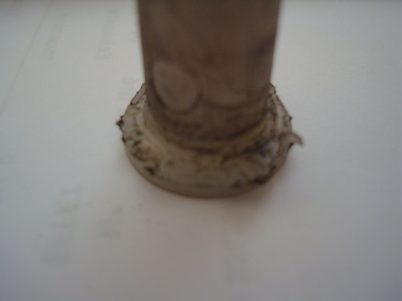

C'est le guide ressort qui a explosé c'est presque sur !!
Il est en plastique blanc et il y a que ça en plastique à l'intérieur de la mécanique .
Donc il faut démonter , mais attention sur une telle arme pour le remontage c'est pas facile !!
Le ressort est très dur à pousser et avec le cache plastique qui se trouve sur le bloc détente c'est très fragile !

le guide en téflon qui c'est cassé, a l'avenir le mieux est de mettre une rondelle en acier entre le guide et le ressort pour répartir la charge.

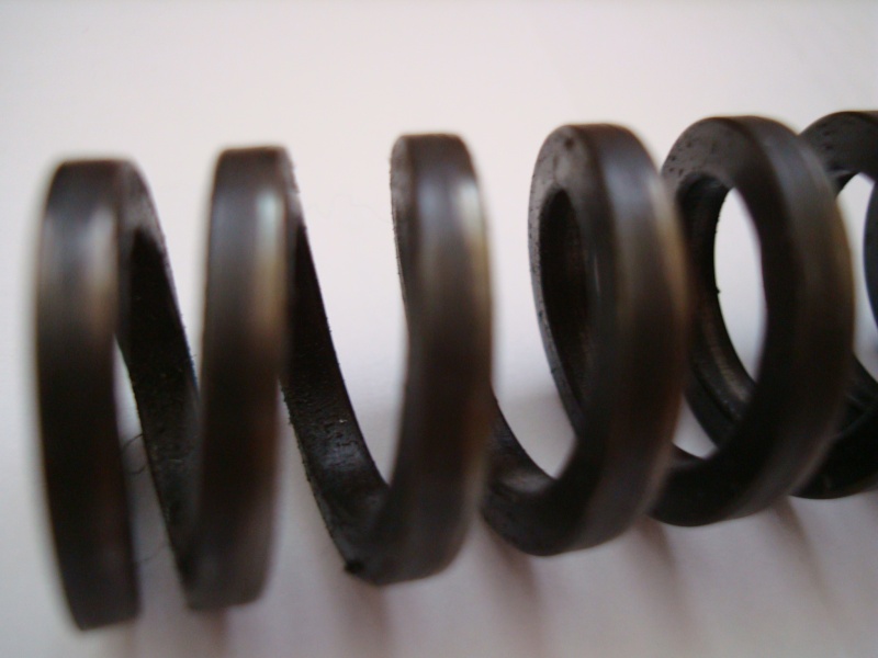

il s'avère que le fameux ressort a section carré est plus court d'environ 10 cm que le ressort DIANA en 28 joules
ce qui lors de la détente il y avait un effet retour qui martelé le guide et la rondelle en métal
diana ne connais pas ces ressort a section carré et ne prend donc rien en charge
donc au final 74 euros de réparation et un ressort et guide tout neuf de chez diana cette fois
ci apres des photos pour avoir une idée
les morceaux de plastique qui etait tombé venez donc du guide qui est en plastique
