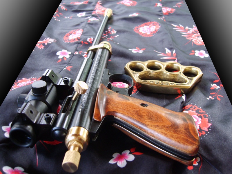

Ca c'est mes joujoux. le 1377 est terminé maintenant , je bosse encore sur les parties bois.
Tiens encore une du 2240 :
Pour les plaquette bois faites gaffe. Si vous n'etes pas outillés ca risque de vous couter bien plus cher que de les acheter.(meme a Rick Andres ... mon maitre ...)
