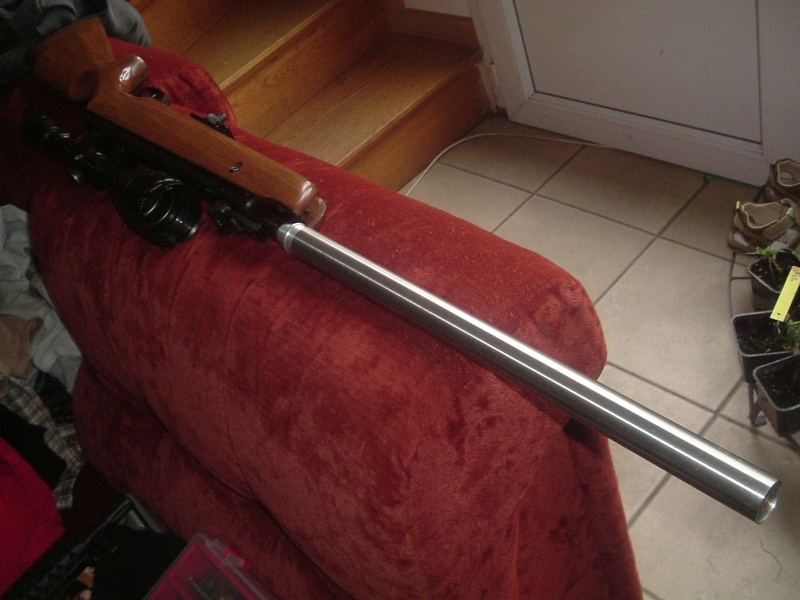

un long silencieux a partir dun tube de verrin pneumatique bosh, metal supoer léger et robuste, le reste fait sur mon petit tour
silencieux sur umarex .55 mod Dscf5925
j'ai essayé de ne pas trop ralonger la carabine c'est pour ca que le volume prend tout le canon, histoire d'etre + efficace, avec 2 chicanes interne, le diam de sortie est de 5.5mm ce qui laisse 1 mm de marge, preuve que l'ensemble est bien ajusté, pas de bruit meme avec les 16 joules du kit export!
silencieux sur umarex .55 mod Dscf5926
encore un peu de boulot, racourcir la vis de fixation et peindre le tout en noir mat silencieux sur umarex .55 mod Emotico2
silencieux sur umarex .55 mod Dscf5927
one shot one kill! silencieux sur umarex .55 mod Jump_fir la lunette était déja reglée a 20m plomb "ecole de tir H&N" tir sur support, pas de vent, je pense que le silencieux ne modifie plus la trajectoire comme sur ma norica, je vais fabriquer le meme en 6.35 et essayer de faire une jolie finition par un colegue carrossier

ci desous le shema,la chicanne percée de 4 trous renforce l'ensemble vu qu'on arme la carabine par le canon donc par le silencieux ici, les trous permettent de garder un volume interne interresant pour l'air, la deuxieme est percée a 5.5 mm et la derniere qui ferme le silencieux, piege l'air grace a un tube de 9mm et 8mm interne,voila
