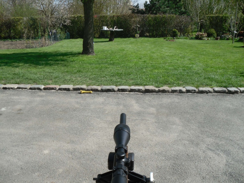

Quelques images de mon poste de tir et du poste de réception :
Confortable non?
Des cibles de 10cmx10cm, ça fait petit....
Les cibles sont fixés au ruban adhésif..... merci pilouch....
