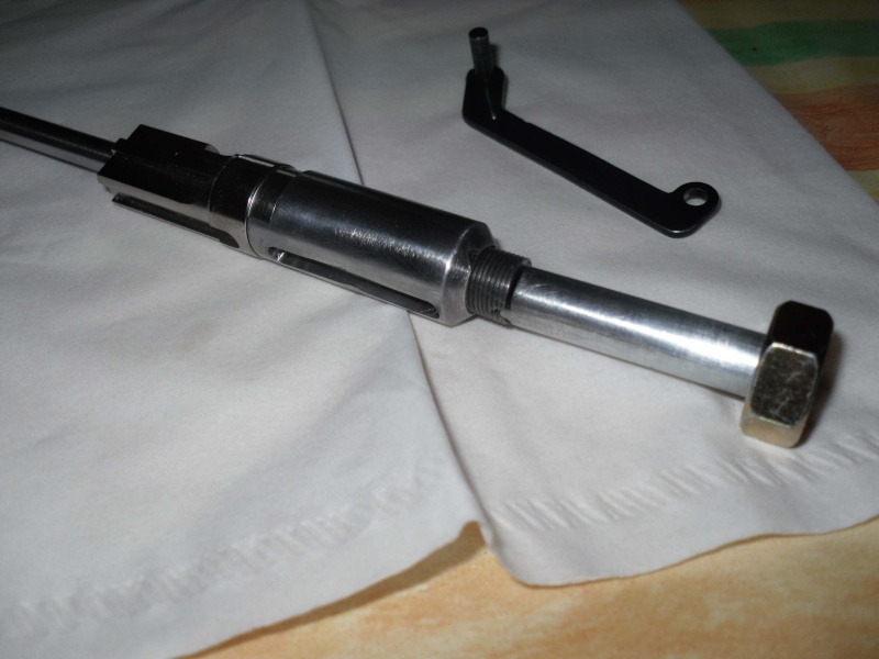

Salut la team,
j'ai profité d'un nettoyage de ma HW100KT, pour polir le marteau ainsi que le guide qui comprime le ressort.
J'ai aussi fais une encoche sur la bague fileté qui permet d'agir sur la tension du ressort du marteau,
et j'ai fabriqué un petit outil me permettant de visser ou dévisser la bague fileté.
J'ai tout remonté et réglé la puissance à 16,2 joules.
Enjoy

zac
Nombre de messages : 1231
MessageSujet: Re: Petite amelioration sur HW100KT   Dim 4 Avr - 15:35
Sachez que d'origine, la bague fileté est collé à la loctite!!! Ils avaient mis la dose.
J'ai du chauffé un peu pour l'avoir.
Il ne faut pas louper son coup, car ils ne vendent pas le marteau ou le ressort ou la bague fileté au détail, ils vendent tout le bloc..... 150€.

salut j'ai une bête question a quoi ça serre la modif que tu a fait
zac
MessageSujet: Re: Petite amelioration sur HW100KT   Lun 5 Avr - 8:00
Salut mofo,
ben d'une part à pouvoir ajuster très facilement et au mieux la puissance, je peux régler la puissance au dixième de joule.
Le polissage (a la dremel + disque de polissage tissu + pâte à polir) a améliorer le glissement et éliminer le petites (micros) bavures...
car pour info, tout le système du marteau percuteur est en acier alors que le corps donc l'alésage qui reçoit le marteau et en aluminium.
Car de l'aluminium ça "accroche".
J'ai remonté le tout à la graisse au téflon... avec modération bien sur.

zac
MessageSujet: Re: Petite amelioration sur HW100KT   Lun 19 Avr - 16:48
la hw100 ala base c etait le modele 7.5 joules?
non manuboy la mienne je l'ai achetée Angleterre donc 16 joules (enfin 15,... mesuré à la maison).
Si tu l'achètes en Allemagne, elle sera en 7.5 joules, donc tu devras commander en plus un autre ressort (celui du marteau) et un autre piston (celui du régulateur).
bon faut voir, car sur les versions allemande tu peux mettre une clé à hallen pour régler la vis de tension du marteau.
Tandis que la mienne non, mais bon, je me suis fait un chouette outil pour remédier à cela (voir photos ci-dessus).
