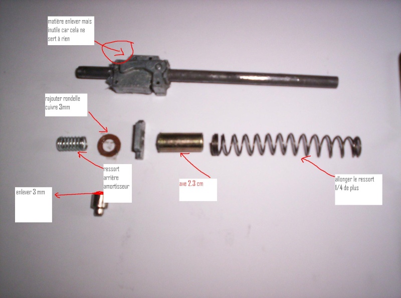

donc voici les photos et détail de mes modifications
[img][/img]
j'ai enlever 3mm sur le plat de la piéce d'ouverture de co2 et compenser ce manque par une rondelle en cuivre de 3mm
rajouter un axe de 2,3 cm puis rallonger le ressort de 1/4
un ressort sur le bout de l'axe arrière qui assure l'amortissement du retour
ne pas enlever de matière sur la grosse pièce en métal je le répète cela ne sert à rien

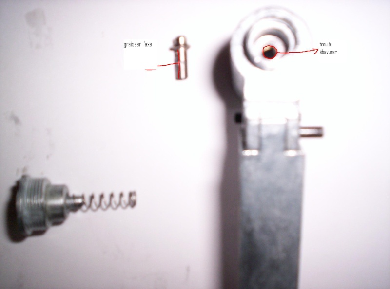

[img][/img]
assemblage des éléments
[img][/img]
la modif la plus chiante à faire mais indispensable pour évité les pertes de co2 lors du chargement de la cartouche ainsi que dévité que le petit axe ne force pas à certain moment car le coulissement n'est pas terrible
c'est d' ébavurer la finition médiocre du bord du passage de sortie co2 du petit axe
je me suis servi d'une mini perçeuse pour faire une arrète lisse sur le bord de la sortie
il ne faut pas ce louper et cela peut faire peur mais depuis je n'est plus aucun probleme de fuite

Salut pourquoi tu enleve les 3mm?
Nombre de messages : 5862
MessageSujet: Re: beretta elite 2 augmentez sa puissance   Dim 12 Sep - 1:00
pour avoir plus de course et qui libere le max de co2 d'ou l'augmentation de puissance et la consommation aussi ! smil 85 c'est un peu injuste la consommation augment d'environ 30-40% mais la puissance est de combien ? 10-15% ? en tout cas pas 30% Rolling Eyes
moi perso j'ai enleve 2mm car au depart la course est de 1.5mm environ et le trou à l'interieur de la chambre sur l'axe fait 2.6mm (comme celui du centre) , donc j'ai une course de 3.5mm pour un trou de 2.6mm c'est plus que suffisant .

slt rousselot9 sympa toutes ces modifs
Avec une axe de 2.3 cm la détente doit être super dur non?
Moi avec un axe de 1 cm je la trouve déjà plus dur.
Mais à ton avis pense tu que je gagnerais plus de puissance avec un axe de 2.3 cm comme toi à la place de mon 1 cm?
Et pour le ressort au lieu de l'étendre de 1/4 si on le remplaçais par un autre plus fort ca serais pas mieux? et ca éviterais d'utiliser un axe de 2.3 cm non?
Sinon le petite ressors que tu a rajouter j'ai compris pourquoi tu l'avais rajouter mais moi ca me semble pas vraiment utile peu tu m'éclairer?
Et quel est le diamètre extérieur de la rondelle en cuivre?

MessageSujet: Re: beretta elite 2 augmentez sa puissance   Dim 12 Sep - 9:05
tu as agrandis les trous de la valve ? de CO2 (ce que tu apelle l axe)
