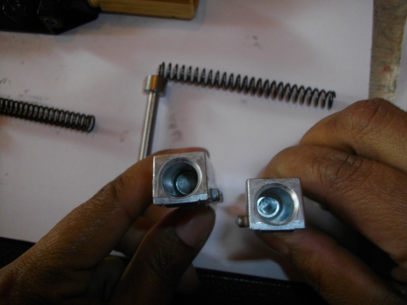

le marteau m'a l'air petit en comparaison de çà:
doudou81300
Nombre de messages : 290
Localisation : tarn
Date d'inscription : 22/02/2010
MessageSujet: Re: quelqu'un connait? kit pour 850 airmagnum   Jeu 15 Avr 2010 - 15:36
je confirme, le marteau sur ta foto est bien plu petit, quasi même taille que celui d'origine, seuls le ressors et le boulon de précontrainte sont bons...
doudou81300
Localisation : tarn
MessageSujet: Re: quelqu'un connait? kit pour 850 airmagnum   Jeu 15 Avr 2010 - 15:39
regarde la comparaison

je viens de penser à un truc guyguy, pourquoi ne demandes-tu pas à ton armurier préféré s'il ne peut pas te le commander ce kit, la référence UMAREX est 465.123 sauf que tu lui dis que tu ne veux pas de la valve 28 joules car c'est le kit prévu pour la 1250 DOMINATOR, essaie tu verras bien... popcorn
wrex
Sagittaire Rat
Nombre de messages : 77
Localisation : 02
Date d'inscription : 08/01/2010
MessageSujet: Re: quelqu'un connait? kit pour 850 airmagnum   Ven 16 Avr 2010 - 10:38
merci guyguy57 pour le liens c est interessent
éxcuse j ai pas bien compris doudou81300 c le marteau et ressort d une 1250 dominator que tu as monter sur la 850?
doudou81300
Localisation : tarn
MessageSujet: Re: quelqu'un connait? kit pour 850 airmagnum   Ven 16 Avr 2010 - 10:52
oui tout à fait, cela fait partie du kit 28 joules de la 1250 DOMINATOR, kifkif avec la 850AM sauf coté valve.
