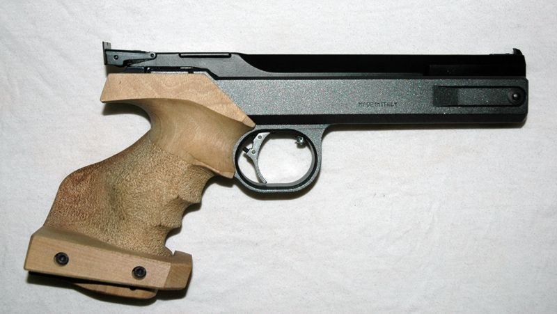

je fais changer les joints tous les deux ans 'par précaution et pas de problemes.[img]Pistolet F.A.S. (Domino) AP-604 Album_15[/img]
bertrand92
bertrand92
Nombre de messages : 3
Localisation : Courbevoie
Date d'inscription : 18/11/2011
Pistolet F.A.S. (Domino) AP-604 Empty
MessageSujet: Re: Pistolet F.A.S. (Domino) AP-604   Pistolet F.A.S. (Domino) AP-604 EmptyDim 27 Nov 2011 - 18:01
Bonsoir Daniel,
Ton FAS est superbe!!! La crosse est d'origine ou alors tu l'a changée? Si oui, peux-tu me donner le nom du magasin car je recherche une crosse XL pour mon FAS.
Cordialement,
Bertrand92

Sur mon FAS AP 604, j'ai monté le canon 10" du Zoraki HP01 Ultra (juste une petite cale à fabriquer).
Ca passe tout juste, par contre il faut visser au bout la fameuse ralonge de visée qui équipe normalement le FAS. Il reste léger pour sa catégorie et gagne un peu en puissance (mesuré Chrony 120 à 126m/s avec plombs .50g et 0.45g, soit 3.5 à 3.7 joules)
Et là, que du bonheur!!!
J'ai atteint 2 fois 96/100 sur cible pistolet officielle 10m !!!
Pour les joints : ils ne s'usent pas si vite que celà (celà me semble un mythe) et en plus ils ne sont pas chers (moins de 10€ pour 2 jeux des 3 joints nécessaires)
Ce FAS est assez facile à trouver d'occas et pour beaucoup moins cher que les 600€ du neuf annoncés ci-dessus !
Dernier conseil : prendre une poignée en bois avec talonnette ajustable.

Pistolet F.A.S. (Domino) AP-604 Ap_60410
moi aussi, fas ap 604, belle poignier, deux rallonge, a voir si un passionnée ???!!!!!!!
