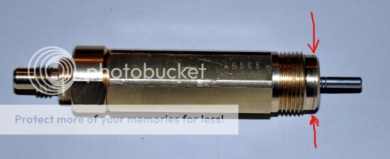

Je viens d' avoir le meme problemme, perte de pression.
Apres avoir mis la pointe du canon dans un verre d'eau, (pas de fuite par le canon.) J'ai demonte la crosse et mis de l'eau savoneuse un peu par tout, et ..eureka, des bulles a l'endroit ou la valve est visse sur le corps de la carabine.
J'ai donc devisse la valve du corp et la fuite se situe entre le corps de la valve et la piece 465.65.11.1 dans ce schemma.
http://arms-gallery.dk/images/luft-haglv%C3%A5ben/luftrifler/walther/explosion-1250-dominator.pdf
ou.. a l'endroit indique par le fleches.
Walther Dominator FT1250 : perte de compression Valvula001
Au travail on dispose d'un atelier mecanique tres bien outille, j'amene ma valve la bas demain pour demonter la piece en question et voir s'il y a un joint abime.

ça y est, la piece 465.65.11.1 a ete tres difficile a devisser, on a fini pour la coincer sur un tour et la devisser a la clef, il y avait une substance blanche et brune, peut etre ce qui restait d'un joint ou bande de teflon, en tout cas completement seche et abimee.
On a mis a la place un joint thorique en viton, et plus de fuite, je verait ce soir en rentrant si ça marche correctement sur la cara...
Edit 16-02-2010: ça fait 28 hr que la carabine est a 200 Bar et la valve a tenu la
pression toute la journee d'hier, je l'ai decharge juste pour le
transport, je ne me sentait pas rassure avec une valve charge a 200 bar
dans la poche.
Je considere donc ma reparation reussie.
