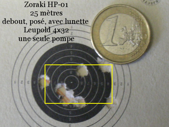

Pas beaucoup de temps, donc juste la niouze du jour :
25 mètres, debout, posé, lunette 4x32, cible C50
une seule pompe :
tiré à la va-vite ; le Zoraki ne sort pas du dix ;
dès les prochains essais il ne sortira plus de la mouche !
Zoraki HP-01, ce que j'en pense - Page 3 ZrenfAmicalement,
Zoraki HP-01, ce que j'en pense - Page 3 Zrenf________Jidé

Je sais pas trop quoi penser de ce pistolet.. Tu as fais deux pompes à 25 mètres Jidé?
Nombre de messages : 2589
Zoraki HP-01, ce que j'en pense - Page 3 Empty
MessageSujet: Re: Zoraki HP-01, ce que j'en pense   Zoraki HP-01, ce que j'en pense - Page 3 EmptyMer 17 Fév 2010 - 17:39
Non, une pompe pour commencer...
Moi non plus je ne savais pas : au déballage, bof, mouais...
Plus je l'utilise, plus il me plaît.
La détente s'est révélée très bonne pour du tir posé de précision ; et le groupement alors là, ze pied !!!!! (Je tirais à côté d'un amateur de 357 qui était en train de "grouper" dans 30x30 cm ; moi j'avais scotché ma cible de carabine 10 m... Je précise que j'avais monté une lunette de carabine (une excellente Leupold 4x), donc avec l'arme tenue près de l'oeil.)
La douceur de l'armement se confirme : 1/2 effort par rapport au HW-40 !!!
Pas besoin d'appuyer sur la lunette, les deux centimètres de long libres au-dessus de la hause suffisent à placer index et majeur qui suffisent à armer !!!
En revanche, encore quelques soucis de "tirs mous" : bruit de "plop" et plomb hors cible, une fois, deux fois, et hop c'est reparti ! Je ne comprends pas à quoi c'est lié. Un levier pas assez poussé vers l"avant, donc tir à sec involontaire ???

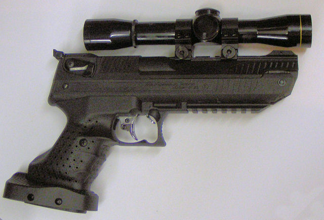

Zoraki HP-01, ce que j'en pense - Page 3 Photo515
Faut vraiment que je travaille mon HW40, il n'y a que cela de vrai....
Quels plombs ??...
Quels plombs ??...
Toujours mes seuls plombs : H&N Special Club...
Attention : note bien qu'il s'agit de tir posé, presque du tir au banc... Pas "la vraie vie" !

Zoraki HP-01, ce que j'en pense - Page 3 ZrenfEn revanche, encore quelques soucis de "tirs mous" : bruit de "plop" et plomb hors cible, une fois, deux fois, et hop c'est reparti ! Je ne comprends pas à quoi c'est lié. Un levier pas assez poussé vers l"avant, donc tir à sec involontaire ???

Zoraki HP-01, ce que j'en pense - Page 3 ZrenfPetit flashback : pour tirer à 10, on a posé le Zoraki sur un étau Zoraki HP-01, ce que j'en pense - Page 3 7h, vite collé avec des bois de récupération, et les résultats Zoraki HP-01, ce que j'en pense - Page 3 4h étaient intéressants...
Zoraki HP-01, ce que j'en pense - Page 3 Photo527Zoraki HP-01, ce que j'en pense - Page 3 Photo528
Zoraki HP-01, ce que j'en pense - Page 3 ZrenfPour aller plus loin dans les tests de précision, on voudra monter une aide à la visée, mais pour cela le pseudo-rail Weaver du Zoraki n’est pas utilisable tel quel... Voici une vue en coupe de la culasse de l’arme Zoraki HP-01, ce que j'en pense - Page 3 7h et un quelconque montage pour rail Picatinny, avec une visserie traversante (flèche jaune Zoraki HP-01, ce que j'en pense - Page 3 4h).
Zoraki HP-01, ce que j'en pense - Page 3 Photo529Zoraki HP-01, ce que j'en pense - Page 3 Photo530
Zoraki HP-01, ce que j'en pense - Page 3 ZrenfUne simple modification est nécessaire, à l’aide d’une (petite) lime queue-de-rat (c’est-à-dire cylindrique) :
Zoraki HP-01, ce que j'en pense - Page 3 Photo530bis
Zoraki HP-01, ce que j'en pense - Page 3 Photo531 Zoraki HP-01, ce que j'en pense - Page 3 ZrenfZoraki HP-01, ce que j'en pense - Page 3 9h Voici le résultat, vu de côté ; la vis a trouvé sa place...
Zoraki HP-01, ce que j'en pense - Page 3 ZrenfEt voilà Zoraki HP-01, ce que j'en pense - Page 3 6h un mini-point rouge prêt à utiliser !
Zoraki HP-01, ce que j'en pense - Page 3 Photo532
Zoraki HP-01, ce que j'en pense - Page 3 ZrenfPour des montages longs, on peut faire une seconde fois l’opération queue-de-rat à la distance ad hoc, ce sera le cas si l’optique est définitive.
Zoraki HP-01, ce que j'en pense - Page 3 ZrenfSinon, on peut s’atteler à une imitation rigoureuse de la technique Picatinny et creuser des fentes (slots) à des distances systématiques... Une lime carrée, ou une fraise montée sur une perceuse à colonne, et une minutieuse prise de dimensions sont requises... (La norme est visible par exemple ici) Inutile de creuser aussi profond que la norme, ça sera moins fatiguant et plus solide...
Zoraki HP-01, ce que j'en pense - Page 3 Photo533Zoraki HP-01, ce que j'en pense - Page 3 Photo534
Zoraki HP-01, ce que j'en pense - Page 3 Photo535
Zoraki HP-01, ce que j'en pense - Page 3 Photo536
Zoraki HP-01, ce que j'en pense - Page 3 ZrenfLe rail est très court, l'optique sera donc déportée vers l'avant ; attention de bien choisir la hauter des anneaux de montage pour votre lunette ; celle-ci doit être montée le plus bas possible, mais sans heurter la hausse ni le guidon. Dans mon cas, par exemple, j'ai dû déposer le guidon...
Zoraki HP-01, ce que j'en pense - Page 3 Photo537
Zoraki HP-01, ce que j'en pense - Page 3 ZrenfLa suite bientôt !
Zoraki HP-01, ce que j'en pense - Page 3 ZrenfAmicalement, Jidé
