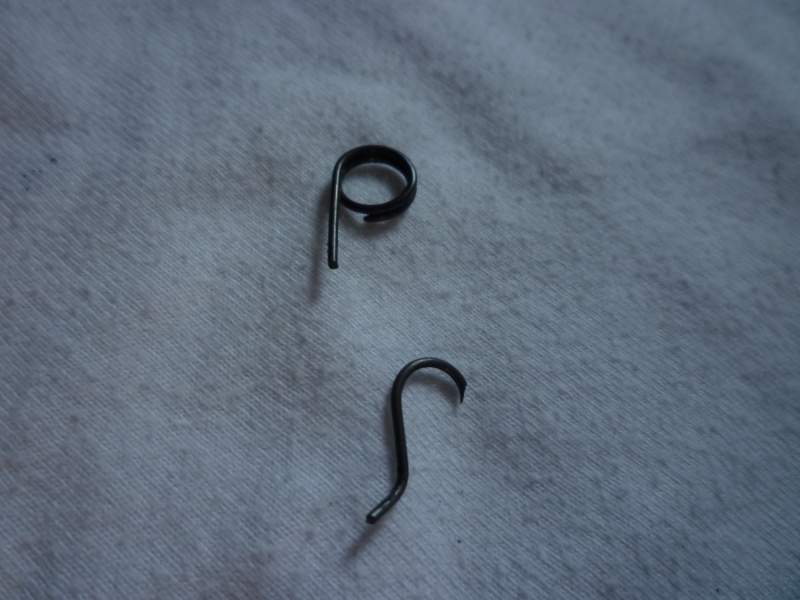

Bon. J'ai toutes les pièces. J'ai tout rangé dans des sachets. Le problème principal est le suivant: Pas ressort de détente. De plus,le gros soucis sur le site où il explique le démontage,c'est quil est fait sur un Nickelé,le mien est un PPC. Je pensais qu'il n'y avait aucune diffèrence,mais si! Certaines parties qui retiennent les ressorts se trouvent sur l'autre face,et vice versa,ce qui implique un remontage très compliqué! Je ne sais pas si vous me suivez?
J'aimerais savoir si ce ressort de détente est commandable sur internet? Merci. J'ai fais quelques photos que je vais posté.
Le mécanisme interne du CP88 est identique quelle que soit la finition. Ce que tu retouves comme pieces sur la review est identique à celle de ton arme. A moins que tu en ai perdu une ou plusieurs. Il faut emboiter les deux parties de la carcasse verticalement si tu ne veux pas te prendre la tête.
Ca doit certainement se trouver sur le net (Bonne recherche en tout cas, car je n'ai aucune adresse de mon côté concernant les pièces détachées). Le plus rapide et le plus sur est de le commander chez ton armurier. Il t'en coutera dans les 4 £uros environ.
Donne nous des photos, on t'aidera. Mais il te faut un ressort de détente pour cela.

Aide CP88 ! - Page 2 P1000710
Voilà une vue de l'ensemble.
Le ressort de détente.
Aide CP88 ! - Page 2 P1000711
Aide CP88 ! - Page 2 P1000712
Et voilà le système de perçage.

Des photos sont à reprendre demain,pour le remontage,avec mon papa. On verra bien mais regarder.
Aide CP88 ! - Page 2 P1000713
Voyez la pièce entouré,il y a un trou,le ressort ne peut être maintenanu.
Aide CP88 ! - Page 2 Lefz10
Une pièce retient ici le ressort,et cette pièce est sur l'autre face de mon CP88 ,il y a bien une diffèrence,et ce n'est pas au seul endroit!

- il te manque la goupille pour le maintient du ressort de percussion. Aide CP88 ! - Page 2 810266 (Pièce N°416.20.12.1)
- Et puis le ressort de détente ( piece N°416.20.39.1)
De quelle année date ton arme ?
Et j'ai l'impression qu'il manque une autre goupille (la goupille cylindrique) piece N°34 sur l'éclaté.
Pourrais tu mettre une photo de la deuxième partie de la carcasse.

Erreur,les pièces n'y étaient pas toutes sur ma photo,je refais ça demain,quand j'aurais essayé de tout positionner. Je demande toujours si un lien est dispo pour un ressort de détente sur le net. Merci.
Merci de suivre mon problème Yoda ;)
