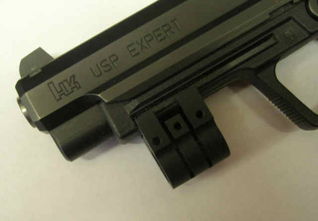

Le viseur laser que j'ai acheté est celui-ci:
http://www.pyramydair.com/s/a/Crosman_0423_Laser_Sight_Weaver_Mount/2287
C'est un vrai weaver, il suffit de pincer les boutons de chaque coté jusqu'à la position préférée et ensuite relâché, il va se caler dans l'encoche la plus proche. Pour le C31 j'ai deux positions possibles malgré les 4 encoches disponible. Il n'y a pas de vis à démonter ou quoi que ce soit.
Après il suffit de régler la lentille ce qui est pas facile car c'est un système à la con mais une fois ajusté c'est super. En plein jour c'est invisible mais dès que la lumière baisse faites gaffe les canettes Mon hk Usp 4.5 co2 - Page 2 Smiley_8

Ah oui donc pas cool pour le monter sur l'USP ^^

Non c'est impossible le USP n'a pas un vrai weaver.

lerogerdu37 a écrit:
Si le rail du dessous de ton H&K est bien un rail weaver alors pas de problème, au pire demande a loki il en possède un ^^
Bade niouze, le rail de dessous du HK USP est "propriétaire", comme sur le vrai, il n'y a pas de fentes qui laisseront passer la visserie, et de plus l'extrémité est fermée ! J'ai trouvé par hasard un montage aux dimensions d'un laser, qui va dessus mais je ne sais plus où :
Mon hk Usp 4.5 co2 - Page 2 Photo506
Remarquez que les trois vis (qui ne figurent pas encore sur la photo) n'empiètent pas en hauteur sur le rail ; et que j'ai dû écarter de force les mâchoires de ce montage puisqu'il est impossible de le faire coulisser de vers l'avant...
