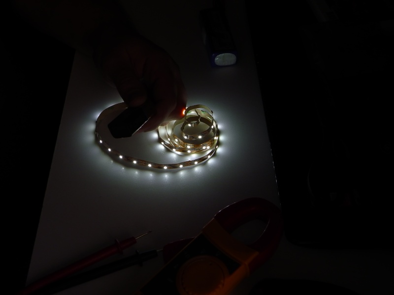

Ok Marauder .25 mais pour ta pile 9v, cela ne marchera pas. On ne peux par faire varier la luminosite sur des leds, c'est soit elles sont allumées soit éteintes. En plus ce sont des smd, elle éclaire plus que celle de la vidéo que tu as mis...
Je peux essayer toute a l'heure avec celle de mon drone avec une pile 9v mais a mon avis se sera comme j'ai marqué. Soit elles acceptent les 9v et éclaireront normalement, soit elles resteront éteintes...

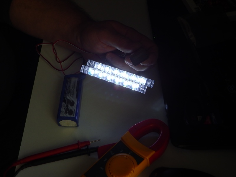

Bon je me suis mis dedans avec mon commentaire précédent, je n'avais que tester sur des leds avec un boitier de régulation électronique...
J'ai donc essayé sur deux types de Led, celles avec boitier de régulation électronique (feux diurnes des voitures par exemple) et celles en ruban couplées...
Verdict ...
Avec partie électronique, en haut 9v et en bas 12v sur la même photo :
Combro chronograph - Page 3 Imga0011
Et le ruban couplées toutes les trois avec 9v :
Combro chronograph - Page 3 Imga0012
Et le ruban couplées toutes les trois avec 12v :
Combro chronograph - Page 3 Imga0013
Conclusion : Marauder .25 ça devrai marcher pour tes leds, par contre en les coupant a la bonne longueur, tu fera baisser la luminosité vu qu'il y en aura moins, tu devra peu etre  donc passer sur du 12v pour compenser...
reste plus qu'a voir en test ce que sa donnera...
