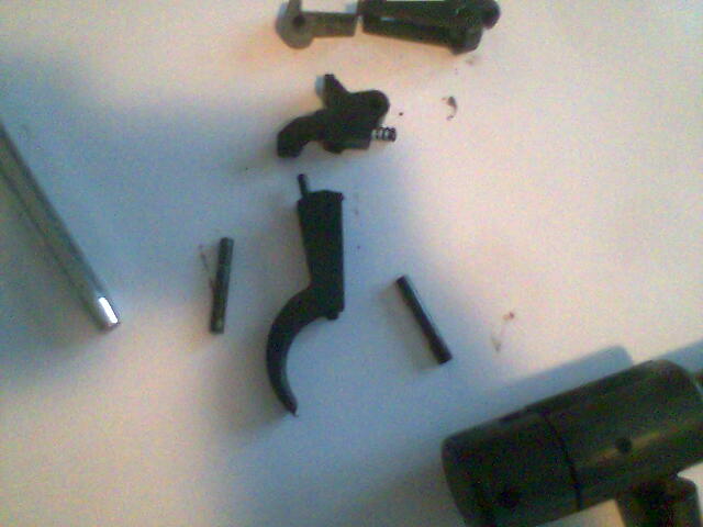

MessageSujet: Re: feinwerkbau 124 sport   Jeu 14 Jan - 9:08
voila jeannot,c est le doigt qui est cassé,j espere que le lien fonctionne !

MessageSujet: Re: feinwerkbau 124 sport   Jeu 14 Jan - 12:14
Pas le doigt, mais seulement la queue de détente
Pas de soucis, j'ai ce qu'il faut.
J'ai seulement besoin de ton adresse postal pour t'expédier la pièce.

voila, salut a tous j ai le meme probleme sur ma 124 sport la gachette est cassee comme sur la photo et le joint est desintegrer ( le joint de compresion merci si quelqu un peut m aider j ai envoiyer un mail chez feinwerkbau et il n on plus rien
