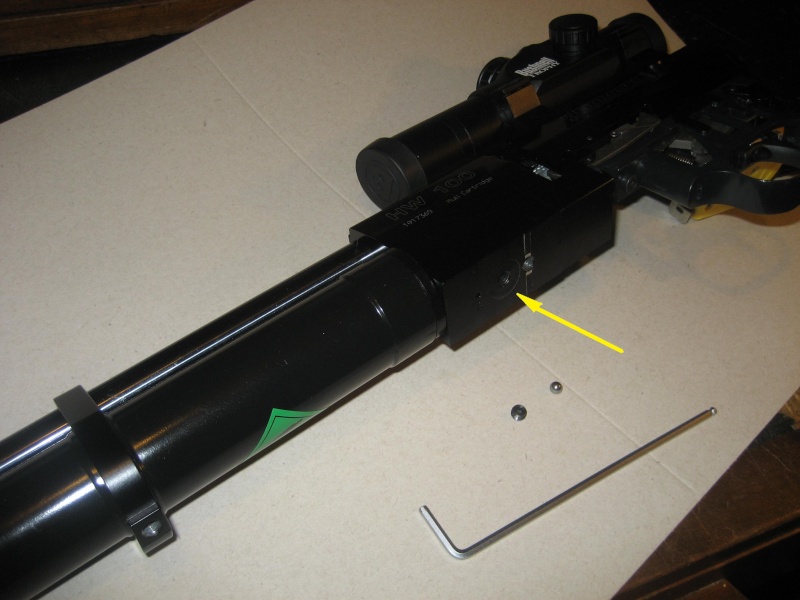

j'ai un petit soucis avec ma HW100...
en gros, j'ai voulu démonté le canon pour en essayer un autre.
j'ai apparemment dévissé la vis qu'il ne fallait pas
je ne me souvenais plus où était la vis qui tient le canon et je me suis gouré.
donc j'ai dévissé celle indiqué par la flèche jaune sur la photo
en fait elle donne sur l'air pré-comprimé et il y a quelque chose qui a sauté
mais je ne sais pas quoi ... j'ai bien retrouvé une bille que je ne connaissais pas
mais en regardant l'éclaté de HW100 cette fameuse vis n'est même pas reprise sur le dessin
j'aurais voulu savoir qu'y a t-il derrière cette vis ??
cette bille, un ressort qui est parti,...???
Au pire des cas, si personne ne sait, une bonne âme pourrait-elle voir sur sa HW100 ce qu'il en est ?
j'ai essayé en remettant la vis, mais quand je rempli le réservoir, l'air s'échappe par le canon

Regarde les pièces n° BB023 et C1175. Elles sont situées à droite sur ta photo, de l'orifice pointé par ta flèche.
L'orifice quant à lui reçoit la vis de maintien de la crosse uniquement.
Celle qui te sert à dévisser le canon, c'est la pièce n° C1173. Pour y accéder, il faut que tu dévisses complètement la cartouche.
Elle est située sur le bloc avant entre la cartouche et le canon.

C'est la vis de maintien de la crosse qui fait appui sur un joint en téflon au fond du pas de vis qui assure l'étanchéité.
C'est pour ça qu'il faut toujours que tu dévisses la cartouche avant d'enlever la crosse.

supposition............si tu as perdu le ressort qui appuie sur la bille, c'est normal que tu ais des fuites.
Les rondelles posées en quinconce, certainement une partie du régulateur !?
Bon si j'ai dit des conneries et puis des buches à mettre dans le poêle nucléaire
ludo10
Nombre de messages : 4
Localisation : troye
Date d'inscription : 29/12/2009
MessageSujet: Re: HW100 besoin d'aide !!!   Sam 9 Jan 2010 - 1:11
bizard pour moi je verrais bien la bille en 1er puit "un ressort '
et enfin la vis ....
et un joint dans le fond du montage ..
