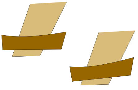

En fait,la paume peut bouger de haut en bas et vice et versa sur un plat dans lequel est un trou est taraudé.
Une fois la position idéale trouvée,tu fais un plat identique en épaisseur et en largeur mais avec une longueur venant à butée comme cela c'est le plat qui empèche le glissement (puisque à butée) et non le serrage de la vis qui au passage peut fendre le bois si c'est trop serrer.
Puisque tu es bien outillé, c'est la solution !!!
Attention, la paume doit rester réglable aussi en "pente" (l'arrière peut faire mal à la longue) :
Mein feinwerkbau lp 65 Cap297

Désolé, mais l'appui paume doit être plat, et ne pas avoir la partie supérieure incurvée
Jeannot
