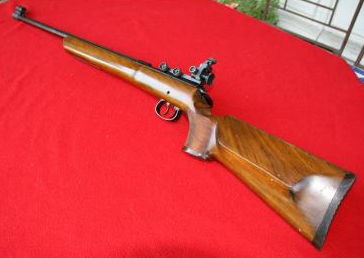

 Un truc de louche la ,Deux détente sur un même boitier de détente..... bizard
Nombre de messages : 9474
MessageSujet: Un truc de louche la ,Deux détente sur un même boitier de détente..... bizard   Jeu 7 Jan - 18:50
Je me demande à quoi sa sert?

MessageSujet: Re: Un truc de louche la ,Deux détente sur un même boitier de détente..... bizard   Jeu 7 Jan - 18:51
Double canon ? Ou alors, c'est une sécurité, appuyer sur la première pour pouvoir appuyer sur la seconde, mais c'est bizarre ..

MessageSujet: Re: Un truc de louche la ,Deux détente sur un même boitier de détente..... bizard   Jeu 7 Jan - 18:54
non ce sont des AC mais je pense que c'est la securité
une declenche la secu et l'autre fais partir le coup ?

MessageSujet: Re: Un truc de louche la ,Deux détente sur un même boitier de détente..... bizard   Jeu 7 Jan - 19:01
Ah si c'est des AC, alors oui c'est pour la sécu, et c'est même sur.

MessageSujet: Re: Un truc de louche la ,Deux détente sur un même boitier de détente..... bizard   Jeu 7 Jan - 19:10
Je pencherais pour une détenter Stecher ; l'une arme, l'autre tire.

MessageSujet: Re: Un truc de louche la ,Deux détente sur un même boitier de détente..... bizard   Jeu 7 Jan - 19:11
bebert 71
Vierge Cochon
Nombre de messages : 2041
Localisation : Saone et Loire
MessageSujet: Re: Un truc de louche la ,Deux détente sur un même boitier de détente..... bizard   Jeu 7 Jan - 19:14
il me semble qu'une des deux détente est beaucoup plus sensible que l'autre, un peut comme sur la cz 453 et sont steetcher(pas sur de l'ortograf de ce mot ...)

MessageSujet: Re: Un truc de louche la ,Deux détente sur un même boitier de détente..... bizard   Jeu 7 Jan - 19:33
Merci à vous.
Moi je pensais que c'était pour ceux qui avait des doigt trop petit par rapport à la poignée et donc devais prendre la première détente.

MessageSujet: Re: Un truc de louche la ,Deux détente sur un même boitier de détente..... bizard   Ven 8 Jan - 13:41
et c'est quoi comme carabines AC? parce que dès qu'il y a un stecher, mon coeur s'affole!.....

Tu as des personnes qui on des petites main et qui ne save pas bien prendre la poignée comme alors on aurait mis la détente plus proche et inversément. il faut que jarrette la trapiste

MessageSujet: Re: Un truc de louche la ,Deux détente sur un même boitier de détente..... bizard   Ven 8 Jan - 15:54
stechermaniac a écrit:
j'en sais rien faudrai voir avec Guillaume-54AK qui a mis les photos

MessageSujet: Re: Un truc de louche la ,Deux détente sur un même boitier de détente..... bizard   Ven 8 Jan - 16:15
Ça pourrait une Anschutz (pas AC ! 22 LR) comme ci-dessus ?
Amicalement,
________Jidé
Stecher ??? Voir
http://webarcherie.com/forum/index.php/topic/5390-stecher/

MessageSujet: Re: Un truc de louche la ,Deux détente sur un même boitier de détente..... bizard   Ven 8 Jan - 16:42
ça ressemble plus à une détente fine qu'à un stecher, la différence vient du fait qu'un stecher, tu l'armes en le poussant vers l'avant,
une détente fine tu armes comme si tu tirais (avec la première), et tu tires avec la deuxième.
mais sur le fond c'est la même chose. mais on fait souvent l'amalgame avec les deux systèmes
car dans les deux cas ça sert à éviter les coups de doigts

MessageSujet: Re: Un truc de louche la ,Deux détente sur un même boitier de détente..... bizard   Sam 9 Jan - 17:13
les deux sont des stecher: double détente stecher "à l'allemande" et monodétente à pousser stecher "à la française"...'on se demande pourquoi" ou encore détente combinée....
Dans les deux cas, un vrai régal....
Quant on voit le surcoût dérisoire pour la transformation radicale de l'arme, vraiment je me demande comment on peut vendre des carabines sans....mis à part bien sûr les carabines équipées de détente match, qui sont aussi performantes.

MessageSujet: Re: Un truc de louche la ,Deux détente sur un même boitier de détente..... bizard   Lun 11 Jan - 17:32
J'ai éssayé il ya déjà un bon bout de temps un poudre noire équipé d'un stecher, imprssionant, bien pire qu'une détente de carabine 10m que je n'arrive déjà pas à maîtriser.
Mais une fois qu'on à comprit, c'est diaboliquement éfficace !!
