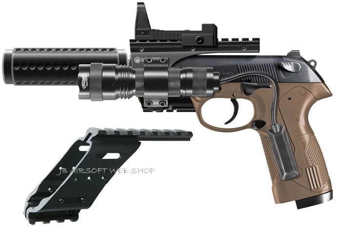

Bonjour a tous, debutant dans l'arme a air et sur le forum aussi , je fait appel a vos connaissances pour savoir si cette piece http://www.jbairsoft.fr/product_info.php?cPath=180_236&products_id=178 et compatible avec un Beretta Px4 Storm car j'aurais voulus monter par la suite un red-dot dessus mais le Px4 ne possede pas de rail sur le canon.
Je vous pris de m'excuser d'avance si sa deja etait traiter sur le forum et aussi si le poste n'est pas ecrit sur la bonne section.

Bonsoir AP95
A priori je ne pense pas qu'il y ait une contre indication majeure à l'usage de ce rail sur ton PX4
Pour une réponse plus précise il faudrait bien sûr.... essayer!! ou au moins connaitre les cotes de cette pièces, mais je pense qu'il est étudié pour s'adapter sur la plupart des PSA et le PX4 conserve un gabarit standard (à l'encontre d'un DE par exemple)

Merci de repondre aussi rapidement Leman74, j'ai envoyer un mail au vendeur il ma dit que si mon gun possede un rail style RIS ou picatiny de 22 mm de large je pouvait le monter mais en meme temps le px4 a bien un rail en dessous sa fait bien 22 mm mais c'est du plastique et sa me fait peur de serrer dessus (je dit sa car je pense que sa doit etre les petite vis qui viennent tout bloquer) et je veut pas d'un truc qui tiens a moitier quoi . J 'espere que je suis asser clair car novice dans la matiere je connait pas tout les termes lol comme un rail type RIS c'est quoi la dif. avec picatiny ou weavers?? meme sa je sait pas

Rassure toi tu es très clair.
Effectivement la pièce que tu convoites se monte sur un rail Picatinny/Weaver comme ton PX4 en est équipé. Là aucun soucis, ça tiendra, c'est justement étudié pour le montage d'accessoire (lampe, laser....)
Le problème que tu risques de rencontrer n'est pas à ce niveau mais plutôt par rapport à l'espace réservé au passage de la culasse. Il faut que cette pièce ménage suffisamment d'espace tout autour (pas de frottement) afin que la culasse ne soit pas gênée dans son mouvement (le PX4 étant Blowback, la culasse est mobile!)
Enfin, avec cette pièce tu disposer de deux nouveaux rail aux normes Weaver (22mm) : un en dessous, et un au dessus où tu installeras ton red dot (c'est le but!!) donc ce dernier devra être lui aussi au norme Weaver/Picatinny, soit 22mm

Merci c'est trés clair, bon ba je la commande alors et quand je la recevrais je vous donnerais des news car si des gens comme moi on pa pu faute de moyen s'acheter le PX4 recon qui lui integre tout ba ils pourront upgrader avec cette piece si sa vaut le coup . (30 € quand meme..)
Pour la culasse qui est mobile, sur le site que je done sur le 1er message il y a marquer montage pour tout GGB donc si je me trompe pas c'est culasse mobile "blowback" ?? Sa veut bien dire sa ??

Exact je n'avais pas lu
GBB (et non pas GGB) = Gaz Blow Back, donc culasse mobile par action des gaz (GBB est une appellation Airsoft)
Donc pas trop d'inquiétude à avoir, il devrait s'adapter parfaitement.
Tu n'auras plus qu'à te trouver un joli red dot pour poser dessus!!!
Bonne soirée et merci pour le lien, ça devrait être utile à plus d'un ici
Là où j'ai un peu peur, c'est la forme très "en arrière" de ce rail par rapport celui, complètement vertical, de Beretta :
Est-ce qu'il ne va pas venir taper sur la hausse ? Sur le pontet ? Vu le prix,pas le droit à l'erreur :-((( (Par exemple le montage comme le tien que j'ai sur le CP99 est incompatible en largeur avec mon H&K !)
Si la forme est OK, en revanche, le principe est bon, puisque c'est celui choisi par Beretta.

Oui en effet, tres bonne remarque quand on regarde selui d'origine la j'ai un doute, j'ai envoyer un mail pour savoir en cas d'erreur si je pouvait lui retourner le produit c'est en france donc on verras. Mais je pense que le trou ou le canon vien se rentrer et plus gros que selui d'origine, et en faite le rail weaver du dessus ne serras pas a fleur comme sur l'origine mais surelever, je sait pas dite moi se que vous en dites. Sinon j'avais pas fait gaffe mais il propose la meme piece sur le meme site a 15 € mais elle est en ABS pour info.
Par contre Jidé j'ai pas compris les 3 derniere phrases desoler je connait pas tout les modeles et les abreviations.

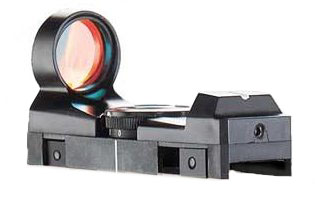

D'accord Mr Jidé en plus c'est exactement se que je veut mettre comme red dot. Vous pouvez m'en dire plus sur cette piece, quel marque prendre walther ou Swiss Arms, est ce vraiment utile sur un pistolet ? et ou je peut le trouver pas cher ?
Je l'ai vu a 34,90 en France je sait pas si sa vaut le coup de chercher ailleurs.

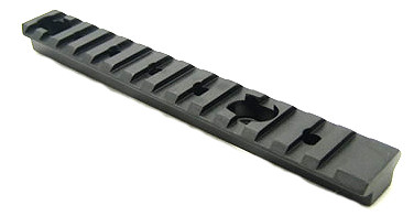

Rails :
Picatinny = 22 mm comme Weaver, + des "fentes" anti-recul tous les 10 mm ;
égale Stanag ou MIL-STD-1913 ou RIS
Weaver= ancien standard, même largeur
Dove = largeur 9 à 11 mm, lisse, standard des AC
Amicalement,
________Jidé
Ouh la la c'est pas cher (???) Voir la référence WaffenOstheimer à 45 euros :
http://www.waffenostheimer.de/catalog/product_info.php?cPath=214_215_599&products_id=967
Walther ou Swiss Arms, c'est le même (j'ai les deux) ; bien s'assurer que le red dot est bien compatible 11 mm et 22 mm par retournement des pattes !!! Ça peut être une copie softair griffée Walther (j'en ai aussi :-(

http://www.jbairsoft.fr/product_info.php?cPath=180_232&products_id=581
Voici le Red-dot dont je parle ils disent rail RIS 20 mm mais sa doit etre pour le picatiny je pense donc si vous me dites que pour tirer sur des canettes et sur cibles a 10 metre sa suffit je commande les 2 et je ferais un compte rendus pour l'adaptateur sur le PX4.
Oui, je suis pas loin effectivement sa serait avec plaisir donner moi plus detail, en plus etant novice je pourrait que apprendre.
Nombre de messages : 2591
MessageSujet: Re: Beretta PX4 Storm (ajout de rail, novice en la matiere)   Lun 4 Jan - 23:59
C'est le bon !!!
Go, go, go !!!
Amicalement,
________Jidé
