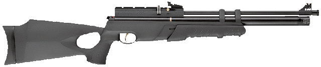

bonjour et bonne annee a tous!
j'en appelle aux specialistes PCP, car je commence serieusement a m'interresse a ces armes (pour du tir a 50m en club a la place du 22lr), et le choix etant vaste bien que tres bien represente sur le forum, j'ai trouve sur le catalogue hatsan ce modele que je trouve pas mal!***ICI***
pouvez-vous m'en dire plus, a savoir:
-ou peut-on acheter cette marque?
-quel type de pompe va sur ce modele ou bien est-ce standart?(je pense a hill par exemple)
merci d'avance!
