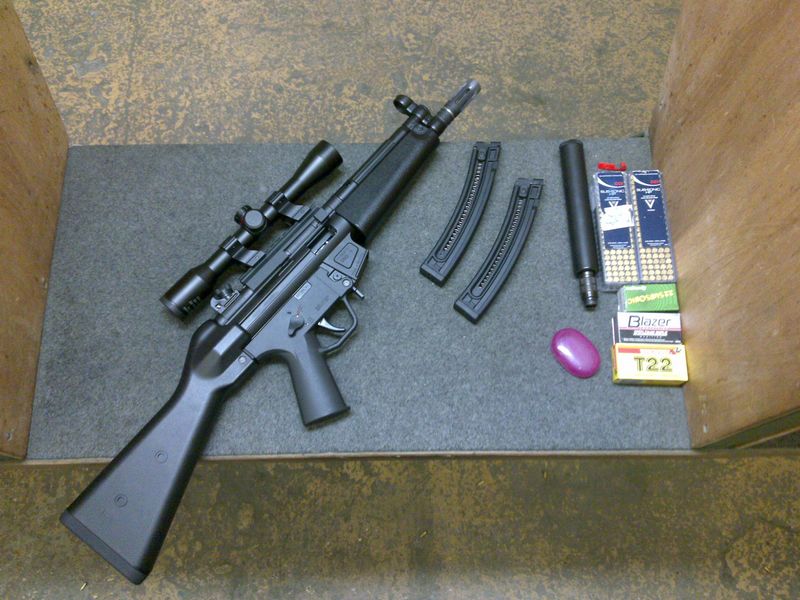

Au démontage, pour nettoyage avant première utilisation, j'ai constaté deux cassures sur cette pièce :
probleme culasse gsg5 Album_pic
Savez-vous où je pourrais me la procurer ?

La pièce cassée semble être la 87 – Breech Bolt Cover – [402.40.02.1]
(a vérifier sur les éclaté).
Le mieux est de demander a un armurier qui vend du GSG de commander la pièce pour toi ou peut être qu'un autre membre du forum pourra te répondre.
Bonne chance A+

Merci beaucoup vilou6230. Je vais regarder ça chez un armurier avec la référence de la pièce.
Non Engagé Guignol c'est une occasion. Sinon je me ferai pas de soucis pour une pièce, ça repartirai direct en SAV.

Reçu le colis aujourd'hui ! ! ! \o/ ! ! !
C'est pas les bonnes pièces /o\
Bon, j'ai envoyer un mail pour leur dire que ce n'était pas les bonnes pièces. Je leur propose de les renvoyer, et de payer les fdp pour le second colis.
J'ai reçu une réponse a 03h24 du matin, et une seconde a 9h32, ils s'excusent, me disent que je peux garder ces pièces là et m'informe que les bonnes pièces sont en routes ...
Toujours pour 0€00 .... thumright probleme culasse gsg5 Ladysman thumleft

Ben en tout y'a :
#70 – Bolt Carrier Screw (Rear) – [402.20.68.3]
#91 – Breech Bolt Carrier ( Left) – [402.40.07.1]
#92 – Breech Bolt Carrier ( Right ) – [402.40.08.1]
#93 – Ejector – [402.40.09.1]
#94 – Breech Bolt Carrier Locator Pin – [402.40.20.3]
#99 – Bolt Carrier Screw ( Front ) – [402.40.23.3]
le flash hider ... mais pas compatible avec mon gsg, le filetage du mien est a l'exterieur, sur celui là c'est a l'intérieur. Et le bidule pour les vis octo.
La suite dans le second colis, a ce train là comme dit David67 je vais avoir toute la mécanique de mon arme refaite a neuf ... pour pas un rond.
J'adore GSG. si si si, j'adore. Ils sont vraiment au top ! jamais vu ça en France en tout cas ^_^

Reçu mes nouvelles pièces ! ! !
probleme culasse gsg5 100116120403398685255874
probleme culasse gsg5 100116120403398685255875
probleme culasse gsg5 100116120403398685255876
ça encrasse grave en fait le 22lr 0_O
probleme culasse gsg5 100116120403398685255877
probleme culasse gsg5 100116120403398685255878
probleme culasse gsg5 100116120403398685255879
probleme culasse gsg5 100116120403398685255880
probleme culasse gsg5 100116120404398685255881
Toute les nouvelles pieces en place, ça a l'air d'être sortie d'une arme neuve, le kit de visserie custom bloqué a la Loctite bleu; ça claque :
probleme culasse gsg5 100116120404398685255882
Gratos ! 0€ ! Trop fort chez GSG ... Les boites Française devrait en prendre de la graine.
Faut faire des essaies maintenant ;)
