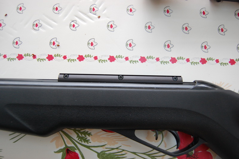

alors voila j'ai une question. je vous ai fait des photos pour que vous puissiez m'aider au mieux
la carabine est livrée avec un rail de lunette déjà monté

voici enfin ma question, dois je mettre le montage monobloc sur le rail déjà monté sur la carabine, ou dois je virer le rail d'origine et mettre le montage monobloc directement sur la carabine ?
il sert a quoi exactement se rail déjà monté sur la carabine ?

le rail sert a monter le monobloc, il glisse dedans...

MessageSujet: Re: question montage lunette   question montage lunette EmptyVen 18 Déc 2009 - 10:44
J'ai bien vu que le monobloc peut se monter dessus, mais il peut aussi se monter directement sur la carabine, puisqu'il y a les glissières inscrustées dans la carabine question montage lunette Boohoo
alors faut faire quoi ? faut monter le monobloc sur la glissière de carabine ou sur le rail ?
exusez moi, c'est peut être bête comme question, mais je ne vois pas a quoi sert ce rail, alors que la carabine a déjà les glissières d'origines question montage lunette Kopfschuettel

MessageSujet: Re: question montage lunette   question montage lunette EmptyVen 18 Déc 2009 - 10:48
Je pense que tu doit le laisser, les montures on l'air trop basses pour le diametre de la lunette si elles sont montees directement sur la carabine,
Mais si c'est possible je monterais le monobloc directement sur la cara...

MessageSujet: Re: question montage lunette   question montage lunette EmptyVen 18 Déc 2009 - 11:01
en fait c'est bien ca, la monture du monobloc est trop basse donc si je la pose directement sur la carabine , je ne peux plus mettre les protections d'optiques de ma lunette.
De plus je ne peux pas démonter le rail sans démonter toute la carabine car il doit se glisser par l'arrière, et à l'arrière il y a une finition en plastique.

MessageSujet: Re: question montage lunette   question montage lunette EmptyVen 18 Déc 2009 - 12:12
Cet objet sert à réhausser le rail pour laisser plus de place aux optiques.
Je ne sais pas, si le rail inférieur (celui de la carabine) est doté de perçages pour y loger les vis anti-recule.
Si le diamètre de l'objetcif de ta lunette est assez faible pour passer, je te conseil de virer le rail pour diminuer le problème de parallaxe.

MessageSujet: Re: question montage lunette   question montage lunette EmptyVen 18 Déc 2009 - 17:11
Alors j'ai essayé, mais cela ne va pas, la lunette est trop grosse, je dois la poser sur le rail.
c'est suremen pour ca que ce rail est livré avec. question montage lunette Smilejap
