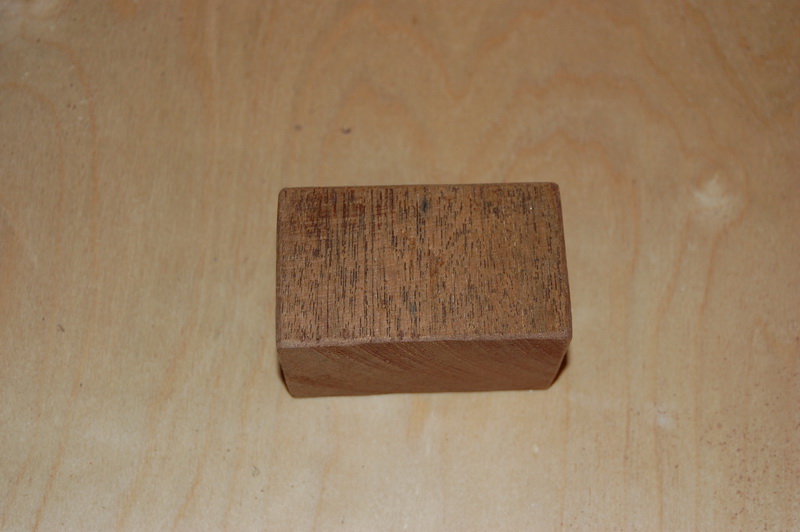

découpe d'un morceau de bastin (bois exotique) et perçage du centre

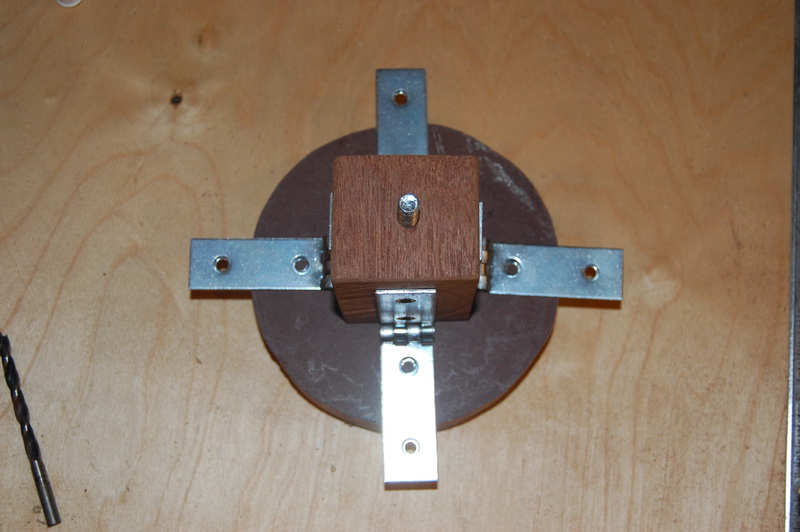

mis en situation du support de cible en vue de placer les aimants
perçage des 4 trous qui recevront les aimants
insertion des aimants
collage du support de cible
mise en place des cibles

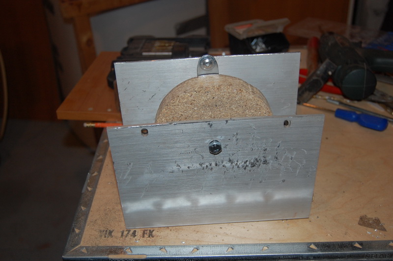

passons au support moteur et support avant du tir pipe, pour cela je vais utilisé une plaque d'aluminium de 4mm d'epaisseurs
pliage en vue de réaliser le support moteur (moteur de babecue)
percage du support moteur (l'axe et les antirecules)
pliage et percage du support avant
mise en place du support moteur et support avant du tir pipe

mise en place d'un renfort sur les cibles et meulage des angles
vue de derrière, on comprend que la cible vient se coller à l'aimant
meulage de la vis d'axe en carré pour qu'elle rentre dans le moteur de babecue
mise en place de la cible sur son axe de rotation et sur son support
mise en place du moteur
découpage d'un cache moteur dans une chute de médium et installation
voila c'est presque terminé
un petit coup de peinture et hop c'est beau plus jolie
le principe est simple, le moteur fait tourné les cibles, on tire sur la cible qui passe, on l'abat, ca continue de tourner un autre cible arrive , on l'abat, a cemoment là la première cible abattue est en bas du tourniquet elle retombe donc toute seule et se colle a son aimant etc....
