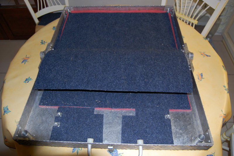

En attendant que ma carabine arrive la semaine prochaine, je me suis fait un stand de tir
je voulais un stand sécurisé au maximum, pas trop bruyant, et également transportable facilement quand je vais à la campagne.
ca ne m'a absolument rien couté, que de la récup.
pour le coté transportable et sécurité, j'ai utilisé une malette en en galva que j'avais à la maison que je n'ai jamais utilisé (à la base c'était un ponton fait maison pour la pêche au blanc)
De la j'ai bricolé des cotés, un dessus, j'ai collé de la moquette et de la mousse etc etc etc... pour arriver a cela
tous les élément du stand sont rangés à l'interieur

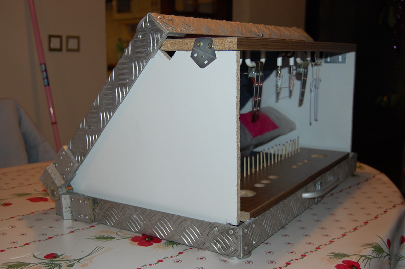

j'enlève la première partie des éléments (le dessus et le support de cible interieur)
j'enlève la deuxième partie des éléments (les cotés). Sur le fond que sera incliné a 45° j'ai collé, 2 epaisseurs de mousse (type tapis de sport) + 2 épaisseurs de moquette. Et sur le fond rece^pteur de plomb une épaiseur de mousse + une de moquette. Quand je rabats le fond on peut voir que le surplus de mousse et de moquette viendra s'appliquer dans le fond recepteur de plombs
je monte les cotés (emboitement), le dessus (emboitement), le support interieur de cible (emboitement) et je remonte le fond de la malette qui vient s'emboiter sur les cotés et sur le dessus.
les targettes en metal avec 3 points rouges sont basculantes, elles sont percés en 6mm, 8mm et 10mm, un scotch rouge et collé derrière le but étant de passer dans les trous. je peux tirer des bouchons, des bougies, des touillettes en plastique de machine a café, faire des mise en situation avec de petits personnages, tirer des allumettes, simplement mettre une cible etc etc...
un autre exemple
voila, vivement que la carabine arrive
juste une petite question pour la sécurité, le tir sur des bouchons synthétiques, est ce que le plomb penêtre dans le bouchon ou est ce qu'il peut rebondir
enfin de toute façon j'aisseyerais et toute cible pouvant faire rebondir les plombs sera supprimé ou amélioré

Sinon, je n'arrive pas bien à me le représenter une fois "prêt à tirer", tu pourrais ajouter une photo (avec une cible par exemple) ?

Woh
Là il a de la gueule ton stand portable, tout bonnement impressionnant, y'a du boulot et que la récup', c'est génial !

et le systeme d'accroche de cible avec les pinces , je te pique l'idee ,mais comment a tu fixé les pinces sur la poigné de tiroir (anciennement poigné)?
