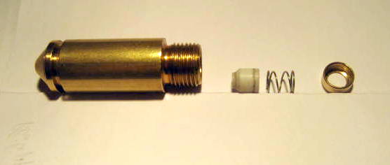

Et aujourd'hui après les mesures au Chrony, le modifs de valve.
Comme je n'avais pas envie d'armer pour pomper, j'ai décidé de faire la modification à deux ressorts :
[img][/img]
Le problème de cette modif, c'est que le ressort d'échappement est plus comprimé de 7mm avec un risque de désaccord avec le marteau et de l'air résiduel dans la valve; de plus le ressort n'est plus guidé par l'épaulement interne et va se mettre certainement de travers.
N'ayant pas d'air résiduel d'origine, j'ai décidé de descendre l'épaulement de 7mm au tour avec un foret de 11,5 pour restaurer la précontrainte d'origine du ressort et de raccourcir la soupape d'admission de 7mm pour libérer l'espace du ressort inférieur. Au pire si ça ne marchait pas je peux remonter le tout avec le seul ressort et je me retrouve dans la configuration du tuto de Frantz.
Pour centrer le ressort, au lieu d'utiliser une simple rondelle, j'ai tourné une cuvette en laiton.
La partie basse de la valve avec la soupape réduite, le 2eme ressort (très light) et la cuvette qui s'appuie sur l'épaulement diminué :
[img][/img]
La partie haute de la valve avec la même cuvette montée sur le ressort, le conduit d'échappement optimisé et temps qu'on y est une gorge pour monter un joint torique supplémentaire et isoler l'échappement :
[img][/img]
La valve montée avec ses trois joints toriques :
[img][/img]
Le remontage sportif :
- le 3eme joint torique dispo un peu trop grand se fait décapiter au premier trou
- achat d'une dizaine de joints dimension origine (c'est des 15,6x1,78) en fournitures indus
- la gorge pas assez profonde , le nouveau joint ratiboisé aussi (mais moins)
- après rectification de la gorge au tour, la valve s'enfonce difficilement et un joint de plus y passe (oublié d'ouvrir le piston)
- on reprend tout calmement avec de l'huile silicone et ça marche ! putain de merde j'ai aligné le filetage vers le haut ''
- au démontage c'est le gros joint avant qui se fait raboter, heureusement plus courant celui-là
- ce coup ci c'est le bon, ça rentre nickel, dodo un peu énervé quand même !
Aujourd'hui les tests au Chrony JSB Exact (avant modif 8p 229m/s 14,34J) :
- 4p 196m/s 10,51J
- 6p 220m/s 13,24J
- 8p 243m/s 16,15J
donc presque 2J de plus et ça pompe dans le beurre '' ; on va profiter qq temps avant de s'attaquer au piston réglable.

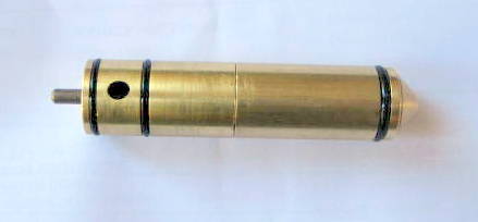

Tiens au passage, toi qui n'as pas le grand plaisir de connaitre une valve de Benjamin 397 en alu
ce sont mes pièces de rechange de la belle américaine, tu remarqueras également sur le corps de valve, la rainure pour un troisième joint ;-)
