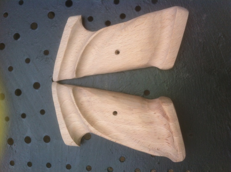

Voilà j'ai terminé la nouvelle pompe et l'appui joue crosman 1377 - crosse en contre plaqué puis en bubinga - Page 4 Banana_s .
Je n'ai pas mis de schaftol cette fois, je trouvais ça un peu trop rouge et trop brillant, du coup j'ai poncé un peu les plaquettes aussi pour retrouver le coté plus mat..
L'appui joue a 2 écrous à l'intérieur et je mets 2 vis à travers la plaque alu pour que ça tienne:
crosman 1377 - crosse en contre plaqué puis en bubinga - Page 4 826609082
crosman 1377 - crosse en contre plaqué puis en bubinga - Page 4 167938083
crosman 1377 - crosse en contre plaqué puis en bubinga - Page 4 672821084
crosman 1377 - crosse en contre plaqué puis en bubinga - Page 4 111877P1030357
Ca donne ça une fois monté (la nouvelle crosse est mastoque, c'est vraiment plus agréable pour une petite carabine):
crosman 1377 - crosse en contre plaqué puis en bubinga - Page 4 834510089
et démonté ça donne ça niveau encombrement:
crosman 1377 - crosse en contre plaqué puis en bubinga - Page 4 381562093

Elle est très belle cette nouvelle pompe !
J ai attaqué mes plaquettes ce we, c est pas gagné

Merci dav crosman 1377 - crosse en contre plaqué puis en bubinga - Page 4 Beerchug
Pour les plaquettes pas de soucis, faut juste être patient.
Et puis lemmy veille sur toi:

Tu es zicos aussi ? J ai cru entre apercevoir un étui de Les Paul quelques pages avt, je ne crache pas non plus sur le modélisme ( j ai une petite t2m hyper 10, a qui j ai de moins en moins de tps a consacrer)
On a des points communs ! Reste a voir si je m en sortirais aussi bien que toi en ébénisterie !
As tu fais des plans pour tes découpes ? Un petit pdf me serait d un grand secour, surtout pour l arrière des plaquettes (côté fixation)

Voila ou j en suis personnellement, j ai juste dégrossi les formes a la dremel, y a du boulot d'affinage, et j avoue qu au niveau ajustement sur le pistolet c est pas ca, mais c est pas dramatique non plus.
je me rend compte que ca ne va pas etre simple pour la defonce de la partie interne, je me demande s'il ne serait pas plus judicieux de coller une fine plaquette de bois plutot que de defoncer, qu en penses tu wad ?

Pour les poignées c'est en bonne voie! En hêtre en plus thumleft
L'idée des plaquettes marche bien, j'avais fait ça pour celle en contre-plaqué (au début de ce post), on peut faire en bois, en alu ou autres, capitaine caverne et jack13 ont fait ça sur les leurs et ça rend super bien.
Pour enlever la poignée c'est au chasse goupille (2 goupilles), d'ailleurs avec une pompe en bois faut faire gaffe, c'est facile d'arracher du copeau en les sortant (c'est du vécu crosman 1377 - crosse en contre plaqué puis en bubinga - Page 4 723217832 ).

Donc oui, hêtre que j ai récupéré de façades de tiroir de
22mm, ça laisse de la marge pour le sculptage !
Voilà les petites un peu plus avancées. Reste encore quelque endroits bosselés
mais je suis impressionné de la facilité qu offre la dremel !
j'ai collé du mdf que j avais en stock, pile la bonne épaisseur, ca fonctionne pour l instant, je vais voir si je laisse comme ca ou si je me lance ds le metal (que j aime aussi en tps que style musical).
lorsque tu fixes ta pompe, tu le fais aussi au moyen de rivet ou des vis peuvent aussi convenir ?

Excellent! thumleft
Va bientôt falloir lâcher la dremel pour le papier de verre la laine de fer et l'huile de coude, et là c'est plus la même tisane crosman 1377 - crosse en contre plaqué puis en bubinga - Page 4 Wall
L'huile donne de la couleur au bois mais comme le ferait de l'eau: ça fait ressortir la couleur naturelle.
Pour le 2240 c'était de la ronce de noyer, ca avait déjà plus ou moins cette couleur.
L'huile de lin teinte légèrement (ça jaunit un peu) et ça fait briller au bout d'un certains temps.
L'huile de tung teinte un peu moins.
Sur du hêtre ça va jaunir un peu mais ça va rester très pale (ce qui est bien classe aussi, avec le contraste du bronzage).
Pour la pompe il y a moyen de mettre des vis (chez gmac il y a un kit) mais je suis resté au goupille (par contre faut faire gaffe et elargir un peu les trous en sortie)

Sympa tes plaquettes Dav thumright

:) qu est ce que tu me conseille comme grammage avt la lainne 000 ?
Pas possible de prendre des vis male/femelle du commerce ? Les goupilles tu les trouve en grde surface de brico ?
Il faut un outil special j imagine
