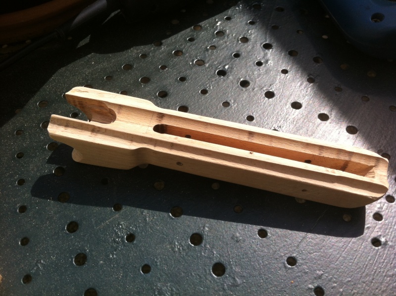

Bon, la défonceuse c est définitivement pas pour moi, j ai tout défoncé (c est le cas de le dire) je recommence donc une pompe, faut trouver une solution pour ces P..@in! De rainures!

Wad, effectivement, j ai travaillé a main levée car je n ai pas de guide sur ma vieille defonceuse, donc massacre. Je vois très bien la technique des 3 bouts collés, le hic c est que mes planches font deja 22mm d épaisseur, j en suis donc a 44mm avec mes 2 bouts collés ensemble.
Il me faudrait rajouter les 6mm et demi à ça ( je n ai pas de hêtre de cette épaisseur sous la main) et en CP ou autre on sentirai la différence d essence sur les tranches de la pompe.
Mais surtout, je me retrouverais avec un bloc de plus de 50mm d épaisseur !!!
J ai envie de tenter un travail a la perceuse, sans coller les morceaux juste en les maintenant par des serres joints, je dégage le gabarit avec des trous biens alignés et a la bonne profondeur, ensuite j enleve les serres joints et je pofine chaque pièce séparément (à la dremel et autre lime)
J aurais de cette manière un accès de l intérieur. Après ça je peux coller définitivement les morceaux entres eux.
Je ne suis pas certain d avoir été très clair, mais n hésitez pas si une idée vous vient.

Salut tout le monde
Bon, je n ai pas laché l'affaire, et cet echec avec la défonceuse m'a quelque peu frustré, c'est pourquoi je me suis decidé a réessayer en faisant trés attention cette fois ci et...ca a payé, ca n'est pas le plus beau travail du bois qui existe mais je suis heureux d'en etre arrivé a ce stade et puis ca colle parfaitement au gun donc que du positif.
Je vous joint quelques photos,
Wadcutter, c'est ton post, ton sujet donc si tu estimes que ces photos n'ont pas leur place ici, n'hesites pas a me le faire savoir, j en ouvrirais un autre afin de partager ces clichés, Merci !

Exellent! T'as bien fait de t'acharner!
C'est du super boulot david! La forme est extra. crosman 1377 - crosse en contre plaqué puis en bubinga - Page 5 Woot_jum
Va falloir attaquer les finitions maintenant (ponçage puis poncé huilé ou vernis).
C'est ce qui dure le plus longtemps (c'est dur d'être patient, surtout pour le ponçage) mais la bonne nouvelle c'est que t'as fait le plus dur!

Merci ! Ca fait plaisir !
Perso, j aime bcp la forme que tu as obtenu sur la tienne, je trouve que la mienne manque un peu d arretes vives qui rappelle les poignees. Je vais essayer d ameliorer ce pont (avec precaution, j ai pas trop envie de tout recommencer)
Apres, comme tu dit, poncage, teinte (j ai trouvé une teinte noyer) puis huile, et poncage et huile et .poncage et.....:)

bon, finalement, le disciple, c'est toi wadcutter crosman 1377 - crosse en contre plaqué puis en bubinga - Page 5 0trampol
Perso, la defonceuse, des que les pieces sont petites, je prefere faire en la fixant sur un plateau sous la table et en manipulant le bout de bois sur la fraise
je m'etais bricole ca pour fixer tete en bas ma scie circulaire pour faire une sorte de scie sur table, et j'ai extrapolé sur la scie sauteuse et defonceuse, depuis j'ai achete un etabli avec une plaque amovible pour faire ca

Je crois que ce sera mon prochain investissement, un etabli pour tout mettre sur table..parcque la c etait chaud avec des cales de partout et l angoisse de tout foiré. Puis ca servira pas qu a faire des poignees ou des pompes de pistoler...:) mais a bricoler ds de meilleures condition..
Tres sympa aussi ton boulot sur le bois capitaine au passage, meme si je crois te l avoir deja dit..

Salut David, ben, il est pas mal du tout ton travail sur la pompe du 1377 thumleft
P'tit rappel pour les boiseux, lors de l'utilisation d'une défonceuse, il faut toujours garder à l'esprit que si c'est une machine géniale pour la créativité, c'est aussi un outil très très dangereux, il faut donc être bien réveillé pour travailler avec crosman 1377 - crosse en contre plaqué puis en bubinga - Page 5 Emotico2 avancer dans le bon sens (pas en avalant, là je ne parle pas de bouffe...), et surtout avoir de bons appuis.
Ainsi, quand je vois ce que tu viens de faire, je suis absolument certain que les appuis étaient parfaits, c'est net et précis crosman 1377 - crosse en contre plaqué puis en bubinga - Page 5 Thumbsup
A propos d'une défonceuse sous table, si ça peut vous donner des idées (sauf pour les réglettes alu qui ne sont pas réglées correctement sur cette image...),
crosman 1377 - crosse en contre plaqué puis en bubinga - Page 5 00310
Cette "toupie" je l'ai réalisé en 96, aujourd'hui je la ferais certainement autrement, pourtant je m'en sers toujours, même s'il faut se mettre à genoux pour travailler les p'tits bouts de bois smil 85

Monsieur est amateur du DIY, le do it yourself a ce que je vois . . . .
ca ressemble en bcp mieux a ce que j'avais fait a la va vite pour faire des moulures sur des plaintes
j'ai beaucoup lu les revus usa sur le bois, worbench, popular woodworking, shopnotes, woodsmith, woodworker and woodturner . . . . ce sont des mines d'info et d'idees sur ce genre de "bricolages" si je puis dire et ca se trouve en un clic sur internet
en francais y'a le bouvet aussi

Elle est classe ta table wovokaa thumleft mais une toupie c'est un peu plus dangereux, ça me fout un peu les jetons, donc j'aime autant faire à la main (en mettant des cales de chaque cotés ça le fait).
Mais par contre ça me tenterait bien pour utiliser des rouleaux de ponçage!
Avec ça il y a moyen de gagner pas mal de temps sur la mise en forme (en jouant sur les diamètres c'est plus efficace que la dremel)

Je regardais justement hier ce genre de rouleau de poncage !
Je pense que c est jouable de les adapter sur une defonceuse sous table, a condition que le variateur puisse descendre a une vitesse assez lente.

Petite question : a combien de couches d huile vous arretez vous ? Merci !
eldiablo34
eldiablo34
Bélier Serpent
Nombre de messages : 476
Localisation : Montpellier
crosman 1377 - crosse en contre plaqué puis en bubinga - Page 5 Empty
MessageSujet: Re: crosman 1377 - crosse en contre plaqué puis en bubinga   crosman 1377 - crosse en contre plaqué puis en bubinga - Page 5 EmptyMar 4 Juin 2013 - 13:49
C'est super les gars !
Merci pour le retour d'info , je me régale en regardant ça. crosman 1377 - crosse en contre plaqué puis en bubinga - Page 5 0trampol
Pour les couches d'huile , je te répondrai minimum une dizaine. 2/3 huile de lin + 1/3 terebentine a passer a la laine d'acier 000.
L'essentiel , et Wadcutter la bien dit , c'est le séchage entre 2 couches , au moins 48h.
Et lustrer au chiffon entre chaque couche énergiquement jusqu’à ce qu'on sente le chiffon chauffer sous la main.
De toutes façon tu verras au bout d'un moment le bois absorbe moins et met plus de temps a sécher.
Ensuite tu refais une petite couche mensuelle sur les 3 mois qui suivent et ça fini par briller.
J'ai testé le Schaftol de notre ami Wadcutter , ça rend bien aussi une fois que tu as terminé ton poncé huilé.Et en plus ça sent bon !
Bon courage le plus dur est fait. crosman 1377 - crosse en contre plaqué puis en bubinga - Page 5 Thumbsup
