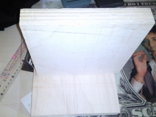

Réalisation des poignées en contre plaqué:
But:
- se faciliter le travail: surtout pour la pompe (plutôt que d'utiliser une défonceuse pour creuser l'emplacement du levier)
- avoir un cout ridicule (planche de contreplaqué qui me restait dans la cave   une boite de vernis qui trainait).
- avoir une pompe un peu plus large pour que le levier soit plus agréable à actionner,
- une finition vernie parce que comme c'est du contre plaqué de base, j'avais peur que ça s'abime dans le temps (gonfle avec l'humidité, etc.) (finalement je suis revenu au poncé huilé)
Voilà les étapes:
La découpe avec une scie à chantourner:
crosman 1377 - crosse en contre plaqué puis en bubinga F_ugw74vr3m_8a0a5bf
Une première idée de l'assemblage:
crosman 1377 - crosse en contre plaqué puis en bubinga F_ugw74vr6m_8e92464
Le collage avec une colle poly:
crosman 1377 - crosse en contre plaqué puis en bubinga F_ugw74vr8m_29c34d4
Le résultat (on voit qu'il va y avoir du boulot: et lime à bois exclue!):
crosman 1377 - crosse en contre plaqué puis en bubinga F_ugw74vr9m_8a5497b
L'outil au bout de la dremel utilisé pour sculpter tout ça:
crosman 1377 - crosse en contre plaqué puis en bubinga F_2hkyhjhm_834abb0
Aprés ponçage:
crosman 1377 - crosse en contre plaqué puis en bubinga F_ugw74vrbm_b99e8d8
La fausse bonne idée: la teinte (une teinte meurisier)
si c'etait à refaire je sauterais cette étape, ça fait gonfler le bois (il y a de sales surprises, ça craquèle) et puis le vernis etant moins transparent que prévu, il apporte suffisement de teinte comme ça (du coup ça a servi à rien):
crosman 1377 - crosse en contre plaqué puis en bubinga F_ugw74vs4m_04de8e2
Enfin le vernis: un vernis poly
crosman 1377 - crosse en contre plaqué puis en bubinga F_ugw74vscm_09713f0
crosman 1377 - crosse en contre plaqué puis en bubinga F_ugw74vtbm_74e33d8
crosman 1377 - crosse en contre plaqué puis en bubinga F_4m_12861fd
Les conclusions:
Finalement j'ai trouvé ça plus galère que du bois genre noyer comme sur mon 2240:
- on peut pas attaquer à la lime sinon on l'éclate,
- le bois gonfle avec la teinte,
- le vernis c'est nettement moins cool à passer que le poncé-huilé (et je restes poli), et puis c'est plus fragile
- la teinte c'est bien avec un vernis transparent sinon c'est inutile ....
Voilà!

j'ai 2 planche 20x20 3cm d'épaisseur donc ce n'est pas faisable???photo==>crosman 1377 - crosse en contre plaqué puis en bubinga Photo010
Nombre de messages : 3634
crosman 1377 - crosse en contre plaqué puis en bubinga Empty
MessageSujet: Re: crosman 1377 - crosse en contre plaqué puis en bubinga   crosman 1377 - crosse en contre plaqué puis en bubinga EmptyJeu 26 Nov 2009 - 16:52
Salut, trop épais ton bois, tu vas passer plus de temps à affiner ta planche qu'à créer quelque chose.
Il vaut mieux partir sur du 10mm, quitte à coller des morceaux pour donner du volume, exactement comme l'a si bien fait "wadcutter".
