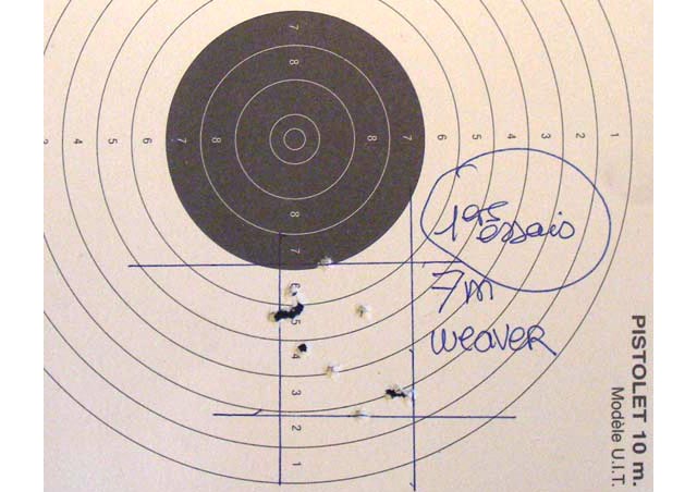

Au tir, d'abord à sept mètres, position debout à deux mains (Weaver), visée sous le noir. Bon petit groupement ! Ça tape bien, le blow-back est présent, sinon puissant... La culasse reste en arrière après le dernier tir. La détente est presque idéale, douce, franche... et le blow-back (qui n'a pas que des qualités subjectives !) nous permet de tirer toujours en simple action.

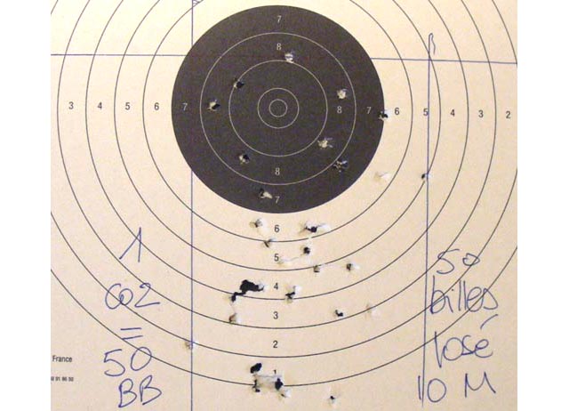

À dix mètres, on se pose, on a mis une cible Lionel puisque l'arme est visiblement réglée "combat". Groupement honnête, ci-dessous à gauche ; autre, à droite, avec une "échappée", due au tireur.
Si on continue à tirer, vite mais au posé, deux remarques : pas plus de deux tirs rapides consécutifs (double taps) sinon la puissance diminue (on l'entend et on le voit en cible), ci-dessous des séries de 5 et de 10 coups entachent complètement la qualité du tir. (Nota-bene : on pinaille exprès ; le résultat reflète fidèlement le côté "combat" de l'arme...)

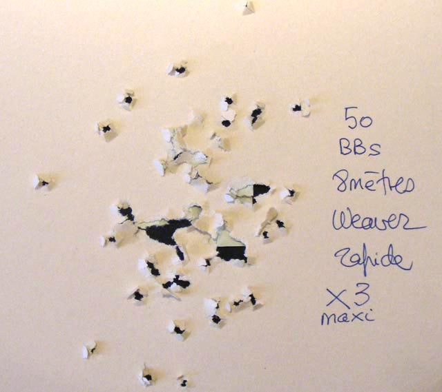

Là, on a tiré rapide à 8 mètres sans appui des rafales de trois coups ; résultats tout à faits décents pour un pistolet auto, on sent bien le groupement central...
Autonomie : aïe, aïe ! On paie l'effet blow-back très cher, pas plus d'une cinquantaine de BB (deux chargeurs) pour une bonbonne de gaz !!! (6 sparclettes vidées en moins de deux heures...)

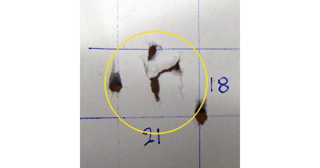

Voici une série de cinq balles tirées à une minute d'intervalle, l'arme bloquée dans un Jidétau :
Le groupement est formidable : il "tient le neuf" (marqué en jaune) de la cible pistolet dix mètres (et nous sommes à dix mètres !)...
Mais voici, à une cadence (une balle toutes les deux secondes) très faible pour une arme de combat, le résultat des cinq billes :
Largeur identique (évidemment) mais hauteur qui "tient" tout juste le visuel de la cible (en jaune).
