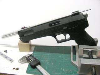

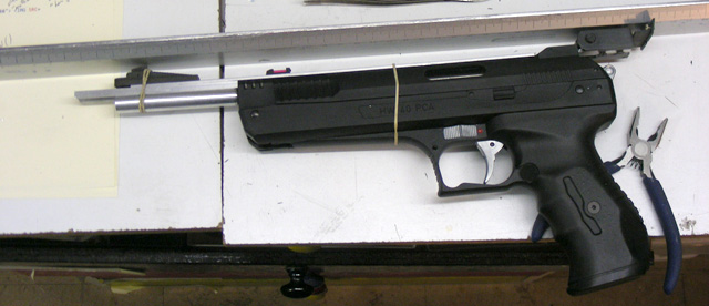

HW40 - Zoraki :
un allongement de la ligne de visée (4)
Suite, voir ici :
http://www.forum-airguns.com/les-pistolets-a-air-comprime-pcp-et-piston-ressort-f3/zoraki-hp01-hw40-t30715-15.htm#401595
Bonne surprise, le trou sous la carcasse pour permettre le réarmement du ressort avec canon long n'est pas très grand ; aucune nuisance pour la solidité de l'arme !
Voilà, on pose la ligne de mire (une ligne "non imaginaire" pour une fois ...).
Présentation provisoire à base de caoutchoucs (!) : la hausse est encore plus haut que l'original, mais moins pire que je le supposais avant fabrication : le guidon n'aura pas à être surélevé ; j'ai retrouvé un guidon de Thompson, mais n'importe quoi de noir, de carré et de 4 mm de large ferait l'affaire...
Pour de l'armurerie même en total amateur, un minimum d 'outillage est nécessaire :
Jeu de limes, jeu de papiers de verre - toiles émeri, plein de visserie diverse (ne jetez jamais rien !), jeu de forets de 1 à 5 mm ; une scie bocfil (à chantourner) ; et presque indispensable ou au moins plus discret que les écrous) un jeu de tarauds (2, 2,5 3 ou 4 mm). Tout ça n'est pas très cher et ça dure une vie quand c'est pas acheté trop bon marché.
Amicalement,
________Jidé

Jidé, tu as bien bossé et l'expérience est plutôt intéressante...

ok jidé.chouette la modif,ya plus qu'a tester pour voir si elle a porter ses fruits...
Nombre de messages : 2591
MessageSujet: Re: zoraki hp01?? hw40   Ven 4 Déc 2009 - 23:06
Je n'en croi pas un mot : le HW40 d'origine est bien meilleur que moi, c'est pas la hausse qui va arranger ça...
Je le fais pour le plaisir, sans abîmer l'arme !
Je rappelle que l'idée n'est même pas de moi, mais d'un Monsieur Bomar
Hausse super-haute, n'est-ce pas ?
Amicalement,
________Jidé
