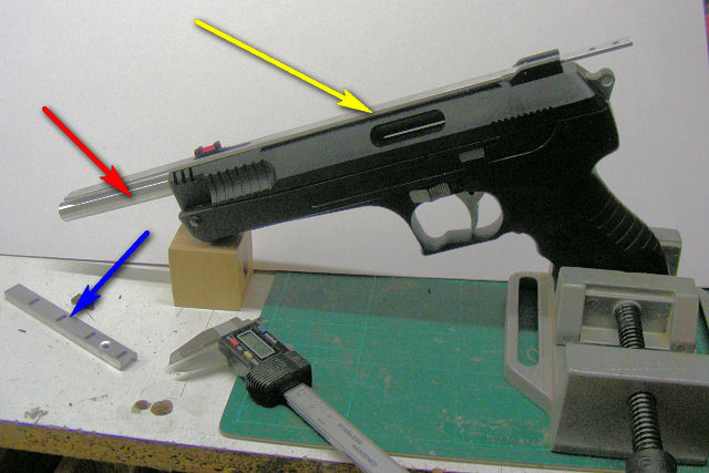

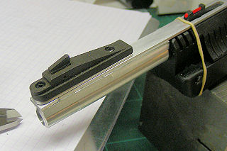

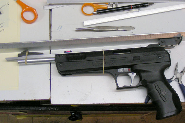

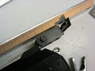

SOMMAIRE : Voir pages 1, 2, 3
HW40 - Zoraki :
un allongement de la ligne de visée (3 et fin)
Suite de la page 2
Bon, donc on en est là ; la ligne de mire (jaune), le prolongateur de canon (rouge) destiné à ne pas laisser le guidon sans support stable comme le fait M. Bomar ; entre les deux, un morceau de profilé en U (bleu ; on reconnaît de la quincaillerie d'ameublement)... La hausse a provisoirement été déposée, car fragile.
Le canon fini, on a pu entailler le dessous de la carcasse ; cette transformation (j'en ai été le premier surpris) est minuscule, sans conséquence sur l'esthétique ni la solidité... La prochaine fois (car tout ceci est une répétition générale destinée en fait au futur Zoraki !), je pourrai faire le canon encore plus long, jusqu'à toucher le pontet.
Le montage sera collé-vissé. Je m'explique : aucune colle de bricoleur n'est assez stable pour fixer des métaux et tenir à l'épreuve du temps ; mais la colle est bien utile pour tenir des éléments le temps de les fixer ; fixation qui prendra la forme de vis auto-taraudeuses de récupération (visserie de centaines de K7 vidéo poubellisées)... Ce système est simple et gratuit, avec pour seul défaut que le pas des vis est grossier et ne supportera pas dix montages et démontages en mode "bourrin" !
Des pinces à linge fixent canon, profilé et ligne de mire pendant collage...
Un guidon (toujours de la récupération) a été posé à l'endroit ad hoc , le temps de prendre les mesures pour scier le profilé en U et repérer l'endroit des vis de fixation. Selon la visserie des K7, par exemple de 3 mm de diamètre, des trous seront percés à 2,5 mm, les vis feront leur trou elles-mêmes (procéder en monde non-bourrin, comme dit plus haut !) ; ensuite il faudra penser à les raccourcir sinon elles vont empêcher le plomb de sortir !
Reste maintenant à aligner le guidon avec la hausse, en ajoutant si nécessaire une cale métallique entre le guidon et le profilé en U...
Passage au banc d'essais... Premièrement la ligne de mire est très haute, trop haute même, diront les spécialistes, et je ne peux pas leur donner tort. Plus c'est haut, plus ça bouge, plus ça tremblote, pour vous en convaincre imaginez une ligne de mire 15 cm au-dessus de l'arme, vous voyez le topo ? Ne me copiez pas tel que le prototype est actuellement...
Deuxièmement, ça tire très bien ! Et (même sans finition noire) ça ne peut pas ne pas donner au HW40 un look un peu moins martien et un peu plus "stand"... La suite, vous ne la connaîtrez qu'avec le Zoraki : hausse super-basse, guidon "maison", suppression définitive du guidon plastoque, faux canon encore plus long et finition "sport"... "Sport" ? Là, je vous laisse la suprise !!!
À SUIVRE(mais bien plus tard)...
Amicalement, Jidé
