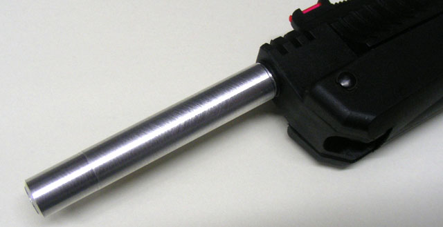

J'ai donc préféré mettre un faux canon, pour "protéger" le dépassement de carcasse , ce qui obligera à une petite échancrure sous la carcasse (pointillés jaunes ; la seule modification de cette page qui soit irréversible, mais elle n'a aucune importance structurelle).
Le faux canon est un tube alu de 10 mm extérieur (tourné à la perceuse avec de la toile émeri pour descendre son diamètre de 2/10es; il doit rentrer à force), collé dans un tube de 10 mm intérieur... L'arme possède elle-même une allonge de canon invisible (et inutile) qui permet de tenir tout cela en place très solidement.

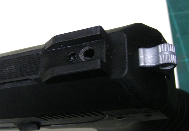

La hausse est simplement démontée , ce qui n'est pas non plus irréversible (pourquoi ai-je une telle peur d'abîmer l'arme ? Parce qu'elle est déjà revendue ! Je voulais faire cette nouvelle ligne de visée pour le Zoraki, mais j'en ai ras le bol de l'attendre !) :
Un profilé alu (ou autre) de 10 mm de large sur 10 ou 12/10es d'épaisseur va être découpé pour s'adapter au-dessus du HW et supporter hausse et guidon :

Sans vouloir contester ta modif Jidé sur le 40 ou Zoraki, j'ai aussi pensé à la même chose que toi, allonger le canon pour augmenter la ligne de mire, j'ai trouvé mieux...reculer la hausse façon fein 65, mais exagérément en longueur
dans ce cas.
Plus simple à faire et ne demandant qu'un simple profilé alu de 10mm de large
pour replacer la hause plus loin ou une pièce taillée dans de l'époxy de circuit imprimé peinte en noir mat.
Ça me semble pas mal, qu'en penses-tu Jidé ? J'aime bien l'idée mais je peux
me tromper !
