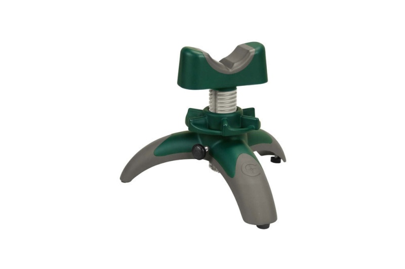

En fait, je change de position pratiquement à chaque tir (même si c'est seulement légèrement) :
- pour recharger entre chaque tir (armement par brisure du canon, et assez costaud, gas-ram oblige), je suis obligé de me redresser sur mon siège ;
- je tire en appui sur un support Caldwell Handy Rest comme celui ci-dessous, et non pas sur un bipied, la position du fût sur ce support n'est donc jamais exactement la même d'un tir à l'autre, même si j'essaie d'être régulier entre deux tirs (j'essaie de positionner le fût au niveau des vis de fixation, mais impossible d'être précis au centimètre près).
Il m'a d'ailleurs semblé (à re-vérifier) que justement, l'emplacement de l'appui sur le fût avait également une influence sur point d'impact ; quelqu'un a-t-il déjà constaté ce phénomène, ou est-ce juste mon imagination ?
