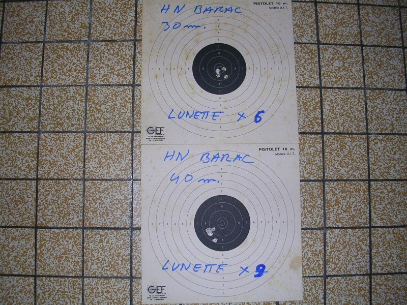

Je voudrais savoir si tu ne sais pas nous faire un carton avec de bon plombs H&N ou JSB sur une distance dison raisonnable 30Metres même si il est moche on s'en fou on veut voir ce qu'elle peut faire dans les mains de quelqu'un d'autre que Rudy.
Tien pour acheté cette arme il te faut obligatoirement une VISA??
Nombre de messages : 4166
Le retour de la chinoise... Empty
MessageSujet: Re: Le retour de la chinoise...   Le retour de la chinoise... EmptyVen 6 Nov 2009 - 22:15
Sur le site indiqué c'est paiement CB (master et autres...) ou PayPal, peut être d'autres moyens de paiement, mais ça m'étonnerait.
Pour claquer fort, elle claque, mais savoir si autant que, ou que celle là, j'en sais rien et ce n'est pas ma priorité.
Disons que c'est une cara de grands garçons bien responsables.
A 40m un plomb comme les premiers employés, rentre sur un cm dans le sapin d'un cabanon de jardin qui a 45 ans (le bois est bien sec Le retour de la chinoise... 28769 ).
Pour les cartons, je verrais ça demain si la pluie veut bien cesser de tomber sur ma verte campagne.
A 30m et avec une lunette de x9 c'est un peu facile non, tu trouves pas ?
Je vais plutôt voir ça à 40m, ma distance de référence, sur des cartons de pistolet 10m j'ai rien d'autre à la maison, tout sera dans le noir, j'en suis certain.

Salut à tous,
voilà comme promis deux cartons,
Le retour de la chinoise... Dscn2140
Tirs vite faits en appui sur 30 et 40m sans un réglage parfait de la lunette.
A chaque fois 5 plombs et sur les cibles il apparait 4 impacts, alors soit j'ai raté la cible Le retour de la chinoise... 28769 soit deux plombs dans le même trou ?
Séance pas facile à réaliser, il fait froid et il pleut...

Le jour ou j'arriverais à ça je serais content, surtout celui à 40m

Bhein frenchement je ne penssais pas qu'une carabine de ce prix et avec une réputation chinoise pouvait faire un beau groupement comme celui la.
Tu devrais peut-être essayer des Field Target Tropy je pense que tu grouperas encore mieux car ils sont un peu plus léger.

Merci Le retour de la chinoise... Smilejap
Avec la lunette, la cara fait presque 5 kg, si c'est un handicap (fatigue) en tir debout, ça apporte de la stabilité, en appui ça bouge pas d'un poil.
Avec une lunette, franchement je trouve que c'est assez facile de faire de bons groupements, enfin beaucoup plus que le tir au pistolet où là suivant les jours, la tremblote me gagne Le retour de la chinoise... 28769
Par temps sombre comme aujourd'hui, ici au moins, le réticule lumineux rouge/vert ça aide bien aussi il me semble. Enfin je m'amuse...
