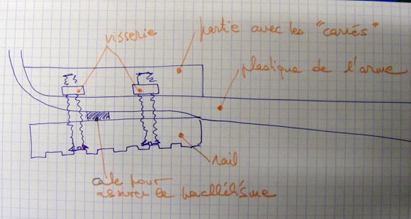

Nombre de messages : 3525
MessageSujet: Re: HW 40 : pas assez de poids à l'avant !   Lun 26 Oct 2009 - 21:42
Apparemment beaucoup ont fait aussi la manip sur le gamo compact, c'est plus facile il y a plus de place.
Quant à un pseudo silencieux sur le "40", c'est effectivement impossible, c'est con ça.
Ce soir j'ai essayé en faisant "tomber" quelques plombs dans les carrés, ça parait mieux, donc idée à développer...

Je n'ai pas de problème de poids, plutôt un problème de longueur de visée :
19 cm pour le HW40, au lieu de 35 cm pour le Feinwerkbau !!!
C'est là qu'il faudrait intervenir en premier (ce qui ajouterait du poids :-)
Mais je me réserve pour le Zoraki qui aura la primeur des toutes ces améliorations !!!
Amicalement,
________Jidé
Tiens en reparlant du Zoraki , vous avez vu la malette de rangement ?
Il ya un espace prévu pour fixer quelque chose sous le canon >> laser ou lampe etc , ca on avait compris ...
MAIS il y a aussi un espace prevu pour quelque chose au bout du canon de plus long. Version competition en vue ou extension style silencieux ou compensateur ?
Pas facile a déterminer pour l'instant.
Nombre de messages : 2591
MessageSujet: Re: HW 40 : pas assez de poids à l'avant !   Mer 28 Oct 2009 - 18:08
Drakkar a écrit:
T'as bien raison Jidé, il y a tout un monde entre les 36 cm du mien les 19 cm, et même plutôt 18.5 cm, du HW40 (je viens de re-mesurer les 2 à l'instant).
Le problème pour allonger la ligne de visée, c'est que, mis à part la fibre optique elle même, le guidon est moulé dans la carcasse.
Une longue ligne de visée pour le HW 40 ?
Moi, j'aime pas des masses cette rampe signée Bomar pour Colt !!! Mais c'est juste pour faire circuler l'idée...
Les résultats en cible sont là, en tout cas, mais il faut pas laisser tomber l'arme par-terre !!!
