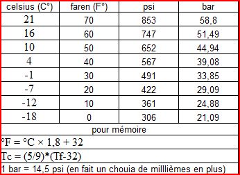

j'avais fait un tableau perso:
même si ça peut paraître élevé, il faut tenir compte du temps de réchauffement !!! c'est le réchauffement qui est important.
attention,
il ne s'agit pas de la pression que l'arme va délivrer, bizarrement, mais de l'équilibrage température/pression du passage de l'état liquide à l'état gazeux, !!!!
quand tu vas tirer, le CO2 liquide en passant à l'état gazeux va encore refroidir la sparclette, normal.
le cycle est lancé,
plus tu tires, plus tu produis du froid, et comme la température ambiante est basse, il te faut plus de temps pour réchauffer que l'arme ne met à refroidir.
plus tu vas tirer rapidement plus la température va baisser à l'intérieur de la sparclette, plus le phénomène va s'amplifier, ce qui fait que l'arme ne va pas se bloquer au premier ni au deuxième tir mais au bout de trois ou quatre selon ta cadence de tir.
à la limite tu risques d'envoyer du co2 liquide dans ton arme, et là bonjour les joints.
je sais pas si j'ai été très clair.
si j'ai pu ....
pour répondre à ta question en dessous de 15, le phénomène se fait ressentir, la vélocité n'est plus constante.
pour la perte de vélocité, tout dépend de la longueur du canon, encore plus que lors d'une grande pression, la longueur du canon prend ici toute son importance car comme le plomb va moins vite la poussée se fera plus longtemps, donc le plomb va "prendre" plus d'énergie.
