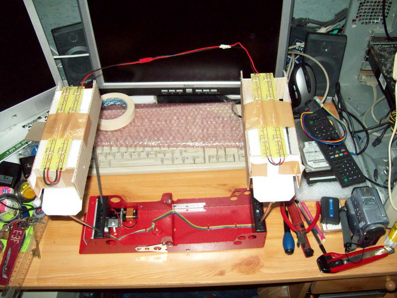

Apres si c'est pour du tir en interieur ( comme tes test ) prevoit de lui adjoindre des lampes sinon le Chrony marche pas.
Mais comme tu es bricoleur tu peut te faire ça avec plusieurs led (perso j'ai acheté un lot de led blanches sur ebay et bricolé un eclairage pour le tir d'interieur)
Eclairage (leds) qui vient au-dessus des caches translucides ?
Amicalement________Jidé
oui je les met dessus comme les lampes qui sont vendu a part. ça marche bien
j'ai pas essayer sans, car c'est un bricolage maison donc j'ai pas encore fait de joli boitier et tout qui va bien

Les caches au-dessus du Chrony sont là pour présenter sur les capteurs photosensibles une lumière homogène en cas de source ponctuelle (comme le soleil). Par temps couvert la lumière est homogène par nature, ces diffuseurs ne sont alors pas obligatoires.
Au-dessus des deux capteurs photosensibles, il est important d'avoir une lumière bien homogène et identique. C'est l'infime variation de cette lumière homogène qui déclenche le chrono (1er capteur) et stoppe le chrono (deuxième capteur).
