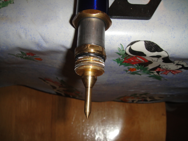

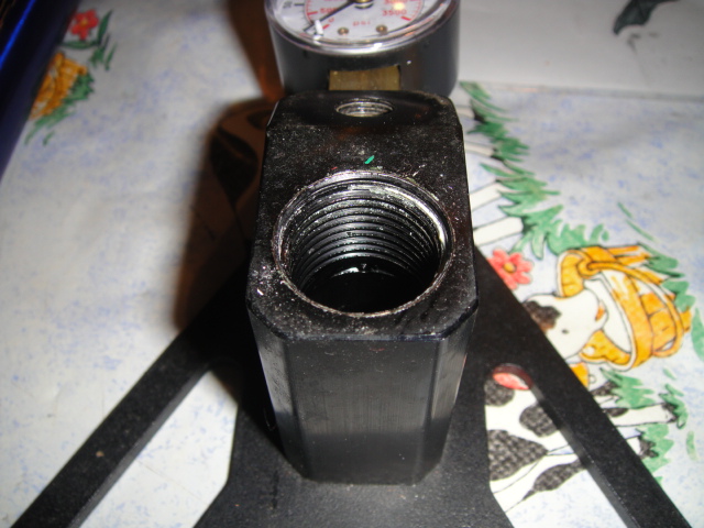

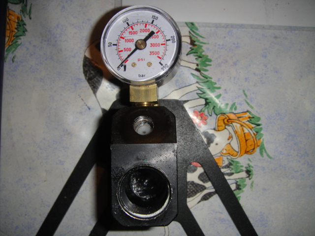

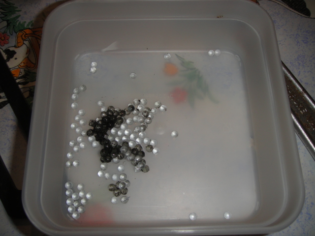

| Hello à tous, Je suis allé rechercher ma pompe chez Fred (Merci encore pour l'acceuil) et ce soir, j'ai commencé le démontage... Pour nous, le problème est situé dans le bloc du bas et plus précisément le clapet anti-retour qui pourrait être la cause du problème. Donc, j'ai commencé par le bloc de pompe... Une clé de 23 et un étau plus tard, voici le bloc séparer du bras... Je m'attends donc a voir les pièces du plan éclaté N° 5 - 6 - 7 - 22 et 24 et là, que vois-je??? Du caviars??? des oeufs de lompes??? Ben non, des billes en plastique. Ici, on voit bien le trou qui envoie l'air dans le bloc: L'intérieur du bloc une fois vider: L'entaille qui envoie l'air dans le tuyau: Voici ma récolte... (C'est ce qu'il y a dans MON bloc de pompe). Bon... Si une bonne âme du forum pourrait ouvrir son corps de pompe et me montrer ce qu'il y trouve, ce serait vraiment sympa... Avis aux amateurs...

| Ben dis donc, tu n'as pas trainé à attaquer le problème! Pour les billes que tua s découevrtes, ça ressemble à du silica gel! Un produit qui sert à capter l'hulidité. On en trouve dans les emballages de certains articles qui craignent l'humidité et même, parfois, dans certains plats préparés (avec dans ce cas de grandes mentions du fait qu'il ne faut pas ingérer le contenu du sachet). Je ne savais pas qu'il y avait du silica gel dans une pompe Gehman (si c'est bien du silica gel...) mais ça peut paraître logique, finalement. Pour info, les billes blanches translucides sont encore "bonnes". Plus elles sont ofncées, plus elles sont saturées d'humidité et, donc, moins elles seront encore efficaces! Tiens nous au jus de la suite des opérations... _________________ Par ordre d'apparition en scène: DIANA 25 D (la mamie de la série: achetée au début des années '70) / GAMO PR - 45 / Colt Government CO2 / DIANA 48 / GAMO P-800 / GAMO PR - 45(bis) / Beretta CO2 / DIANA 38 / Diana Panther 21 / Feinwerkbau 300S / Beretta CO2 (bis) / Diana 25D(bis) / Diana 34 / Diana 48(bis) / Feinwerkbau 300S (bis) / Feinwerkbau 601 / Panther 21 (bis) / Weihrauch HW 40 / Morini 162EI / Crosman Discovery / FX Airguns Typhoon T12

| Pour les billes, je ne savais pas... Merci pour l'info. Je suppose que les pièces (N° 6 - 22 et 5 sur le plan) que je suis sensé voir sur le plan doivent être dans l'espèce d'aiguille. A suivre... | |

| Suite de mon histoire... J'avais baissé les bras en voyant les bouboules mais tu m'as redonné espoir. Enlevement de la dernière partie: Ensuite, j'enlève l'aiguille... Et je ne trouve qu'un ressort... Après mûres réfléxions, un ressort sans rien au bout, ça sert à rien. Il devrait y avoir la valve anti-retour au bout du ressort qui vient boucher le trou de l'aiguille: Je décide de voir si le trou qu'il y a dans la grosse pièce n'est pas bouché donc je souffle dedans et là, le piston ou valve anti retour tombe: Pour moi, le montage devrait se faire comme ceci: Et si c'est le cas, c'est que la pompe a déjà été ouverte non? Bon, je remonte tout, je croise les doigts et je vous tiens au courant. | |

| Bon ben échec! La dernière photo n'est pas bonne, le piston doit rentrer dans la grosse pièce et le ressort dans l'aiguille et le tout est visser et même comme ça, je n'arrive pas a pomper plus. | |

| Salut
Pour le silicagel, sa couleur est bleu foncé quand il est neuf (sec) ensuite il passe au rose et quand il est saturé d'humidité il est blanc.
Il peux être régénère plusieurs fois en le passant au four. Les billes existent en différentes tailles et types, n'ont pas toutes le même pouvoir "siccatif".
Si ça peux t'aider. | |
