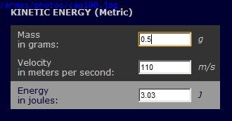

En prenant un plombs moyen en 4,5 mm de 0,5 gramme, on obtiendrait une puissance (énergie) jusqu'à 3,03 Joules.

Evidemment, ils ont bricolé les chiffres !
On trouve 3 joules :
