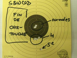

6. Consommation : assez sévère (perte au joint barillet-canon ?) environ 55 plombs/cartouche, mais irrégulier, les 5 premiers trop hauts, les 5 derniers plongeant d'un coup.

L'arme est tenue à deux mains en position Weaver à 25 m. Résultats “mitigés” (mais ça n'est pas mon arme, et ça n'est pas mon calibre le plus courant). Pas de groupement visible : disons qu'“on tient le huit”.
CALIBRE 4,5 MM À DIX MÈTRES maintenant : D'abord même position , Weaver à deux mains et visée ouverte (hausse + guidon) :
Les premiers et derniers plombs sont nettement out ; si on fait un concours avec les copains, on a intérêt à tirer dans le vide les 5 premiers plombs et à s'arrêter à 45 coups exactement !
Le reste est bon, voire très bon, “on tient le neuf”, avec quelques petits écarts... mais sûrement pas dus à l'arme
Et enfin, on installe un red dot (point rouge) et on tire au posé à dix mètres , c'est le seul moyen de voir vraiment que ce l'arme “a dans le ventre” ! Notez que le rail adaptateur installé à la place de la hausse est fixé par deux vis et tient bien en place, ce qui n'est pas le cas toujours (voir le rail mou du CP88...).
Le viseur n'a pas été réglé exprès pour cette séance de tir, le groupement seul nous importait... Cartouche de gaz neuve...
Excellent ! Bien sûr, on n'a pas tiré les 5 premiers plombs, et on n'en a mis que 45 en tout, mais dans le même trou quasiment (deux petits écarts ? des plombs dépareillés, ou plutôt un petit coup de doigt de ma part...)
CERISE SUR LE GÂTEAU...
Retournons à 25 mètres, avec notre arme à CO2 sous le regard interrogatif des tireurs “sérieux”...
On gâche les cinq premiers plombs et grâce à notre boîte à plombs on compte pour s'arrêter à 45... Bien évidemment, on n'a pas pris le temps de régler la hausse, seul le groupement nous importe !
Et le voilà, le groupement : 10 x 8,5 cm ! Le neuf, le neuf de la cible à 25 mètres (cible C50, tir Weaver, visée ouverte)...
