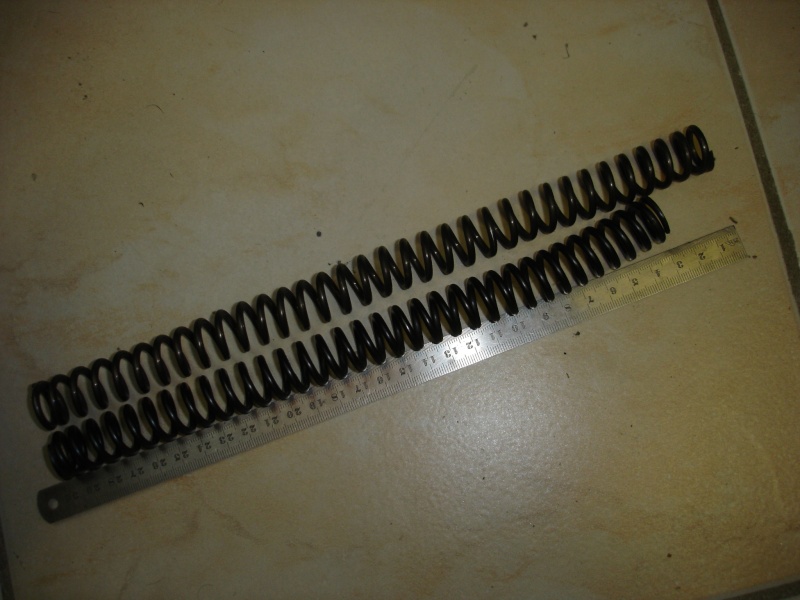

MessageSujet: Re: Comment démonter une Diana 50 T01   Lun 21 Sep 2009 - 18:30
Salut Goofy
je viens de la terminer à l'instant.
Une grande surprise au démontage complet du piston, l'étanchéité est faite par un joint cuir.
J'avais commandé les pièces d'après Chambers & Co. sur leur éclaté il y as un autre joint.
Par contre le ressort est bien le bon, même diamètre du fil, nombres de spires.
Le compresseur de ressort m'as bien servis.
Le nouveau ressort fait 3 cm de plus que l'ancien.
La voilà toute belle, prête à répartire pour 30 ans. smil 85

NOUNOURS a écrit:
Quand est-il du recul de ta carabine lorsque tu tires avec ?
Recul est un grand mot, j'ai ressenti un vrais recul en essayant du ball trap, la c'est évident. smil 85 au bout de plusieurs tirs l'épaule en as marre.
Ben ça "secoue" un peu comme toujours, je ne trouve pas plus que avant, ainsi que l'effort d'armement, il devrait être un peu plus ferme, mais franchement, il me parait le même.
Au chrony 12 à 13J avant, 19 à 20 maintenant. (à revoir après quelques centaines de plombs)
Je tiens à préciser, la révision as été faite pour lui rendre sa jeunesse, en aucun cas pour en augmenter sa puissance. ( le ressort est bien comme l'origine et j'en suis enchanté)
