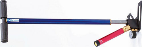

Crosman 1337 c - Page 2 ZrenfJe pompe déjà pas mal :
— pompe Gehmann Crosman 1337 c - Page 2 6h pour les 200 bars du LP 50
Crosman 1337 c - Page 2 Gehmann
— pompe LEP Crosman 1337 c - Page 2 6h
Crosman 1337 c - Page 2 Cap75
... mais je pompe pas QUAND JE TIRE !!!
