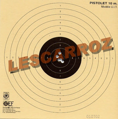

Salut.
Ne t'inquiète pas une 7.5J peux faire des très bons cartons à 25mt.
Juste pour vois ce que je suis arrivé à faire, bien que je ne soit qu'un tireur du dimanche, sur le concours du forum.
25mt 5 plombs.
demande de conseils pour achat carabine AC + mon cahier des charges et budget - Page 2 Feinbu11
La HW30S est une excellente carabine.
Pour les occasions en modelés Match tu peux regarder
ICI, exemple celle ci.
Fait ton choix tranquillement. demande de conseils pour achat carabine AC + mon cahier des charges et budget - Page 2 Beerchug

@Lescarroz : Pour faire un carton comme ça à 25m., tu as utilisé quoi comme visée ? Diop, lunette, simple, ... ?
Et le tir était debout, en appui, couché, ... ?
C'était avec ta Feinwerkbau 300S ?
En tous les cas : BRAVO !
PS : le montage d'un ressort 9joules (export) sur la HW30 S est réalisable par un novice comme moi, et sans outils spécifique ?

Oui, avec la vieille Fein en appui à 25 mt. par contre j'ai enlevé (provisoirement) le dioptre pour monter une lunette. A cause de ma vue, elle n'est plus celle des mes 20 ans smil 85
En tir avec appui, l'erreur possible viens de la carabine plus que du tireur, donc aucuns mérite.
En lisant mieux ton post, tu as l'intention de "initier" ton fils, il as quel age ?
La Fein est assez lourde, mon gamin de 15 ans n'arrive pas à la tenir sans un appui, elle doit faire dans le 6 Kg.
