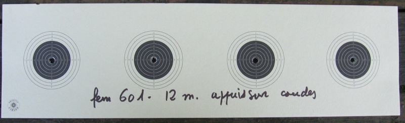

goffy en a fait un de toutes beauté au dioptre en appui sur coudes, avec le même type d'arme, une fein le top du top, je suis certain qu'en type bench, même avec un dioptre, il aurait fait de même, rudy également, je crois en avait fait un de toute beauté au dioptre également et a une grande distance, quand on voit qu'à dix mètres on ne fait pratiquement qu'un trou, à titre de comparaison voilà un tir que j'avais fait au dioptre à 12m avec une fein, j'avais eu nettement plus de difficultés à réaliser cette série de 5 tirs (pratiquement une demi-journée je crois)

J'admire ton carton fait à la Fein 601 : il est magnifique thumleft
A vue de nez, tu tapes à plus de 53/54.5 en décompte ISSF. Remarquable !
A ce niveau là, rien de tel qu'un tir par cible pour apprécier toute la valeur de chaque impact. Tu ne cherches plus à décalquer la mouche de seulement 0.22 mm (environ 20.5 fois plus petit que le diamètre de la munition), mais à centrer ta munition sur la mouche pour faire un 10.9 ISSF... Et à 10m au dioptre cette mouche est totalement invisible !
