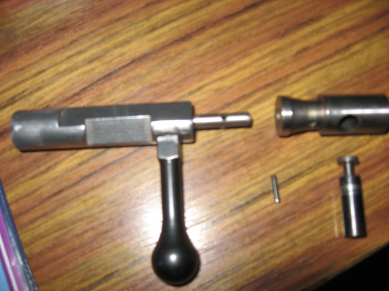

Enfaite j'ai un souci avec ma culasse sur une VOERE 2202 : elle percute, mais le coup par 1 foi sur 8....
je suppose que c'est la crasse (du aux cartouches subsoniques que je tire et qui laisse beaucoup de résidu) qui est dans la culasse qui réduit l'efficacité du percuteur... (du moins je ne vois que cette solution) vous en pensez quoi?
Après... le démontage j'ai beau avoir la nomenclature des pièces sous la main mais... il me dise pas comment démonter... j'ai lu sur un sujet avant qu'en trempant la culasse dans du pétrole sa peut marcher... après je reste septique sur cette solution... mais s'il n'y en a pas d'autre je veut bien essayer... sinon existe t'il une autre solution sans démonter la culasse?

(vous m'excuserez pour la qualité des photos mon appareil est de faible résolution)

Bonsoir, je dirais avec un produit spécial qui s'attaque aux résidus de
poudre. L'on peut acheter ce genre de produits en armurerie, par exemple
comme la marque Armistol, Ballistol etc, il faut faire attention à ce qu'il
ne soit pas simplement désemplombant.

Ce n'est pas une culasse , mais bien un verrou .
Nettoyes le au VD 40 et souffle le tout au compresseur.
refais l'opération 5, 6 fois.
L'essence de nettoyage va bien elle dégraisse bien ou de (nafte).
Pas de l'essence d'auto.
Relubrifie le tout avec du pétrole 15% et de l'huile de parafine 85%
@ + de jaak1

Oui comme l'a dit jaak1 le mieux serait un bon nettoyage en profondeur!

bonjour!! alors suite a une longue absence pour cause de déplacement j'ai nettoyer le verrou d'abord a l'armistol puis passer au compresseur puis de même avec le wd40... je ne peut constater qu'une léger amélioration, parfois elle a pas de souci sa par du 1er coup d'autre fois il faur réarmer 5 ou 6 fois... je vous remerci pour vos réponse!
