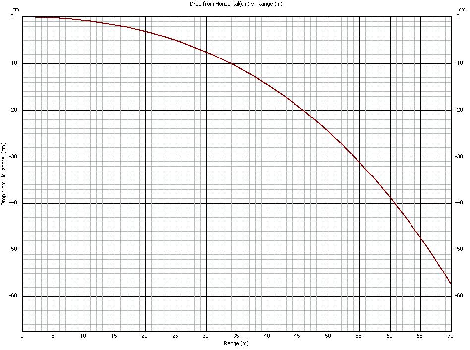

J'ai fais un tour sur la fonction recherche mais je n'ai pas très bien compris.
Ma question est: J'aimerais savoir à quelle distance un plomb (0.5 g) commence à descendre avec une cfx (4.5 ,23 joules), canon en position horizontale ?
J'ai lu ds d'autres posts que le plomb chutait dés sa sortie à la bouche du canon, ou bien qu'il décraivait une parabole.
J'avoue etre un peu perdu, si quelqu'un pouvait m'éclairer, merci à lui

Le plomb commence à 'tomber' dès sa sortie du canon ET décrit une parabole...
Voici un petit schéma que j'ai fait avec chairgun3 en entrant tes données: 23j 0.5 grammes.
Ce schéma pourrait être plus précis si tu me donnais également le modèle de plomb utilisé, car la forme de celui ci modifie également la trajectoire.

OK merci beaucoup. En ce moment je tire des RWS club mais je voulais juste une idée général car je tire pas toujours ceux la.
Tu peux me dire comment tu as fait ce tableau ? Merci
