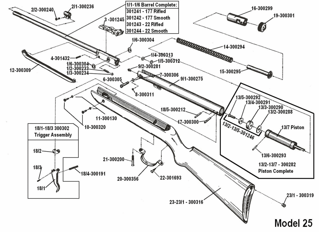

Comment as tu trouvé les détentes utilisées (T05,T02,T01,...) pour les différentes carabines??
j'espère pas sur blue book ...
Diana 25 c'est T01 ? smil 84

Ben c'est pas compliqué. Les modèles récents sont tous équipé en T05, sauf certaines exceptions comme le P5 ou la 20.
Et T02, c'est la détente qui équipait ces même modèles il y a une vingtaine d'années.
Par contre, pour la 25, je ne vois pas le type de détente. Mais au vu de l'éclaté, ça n'a pas l'air très évolué.
