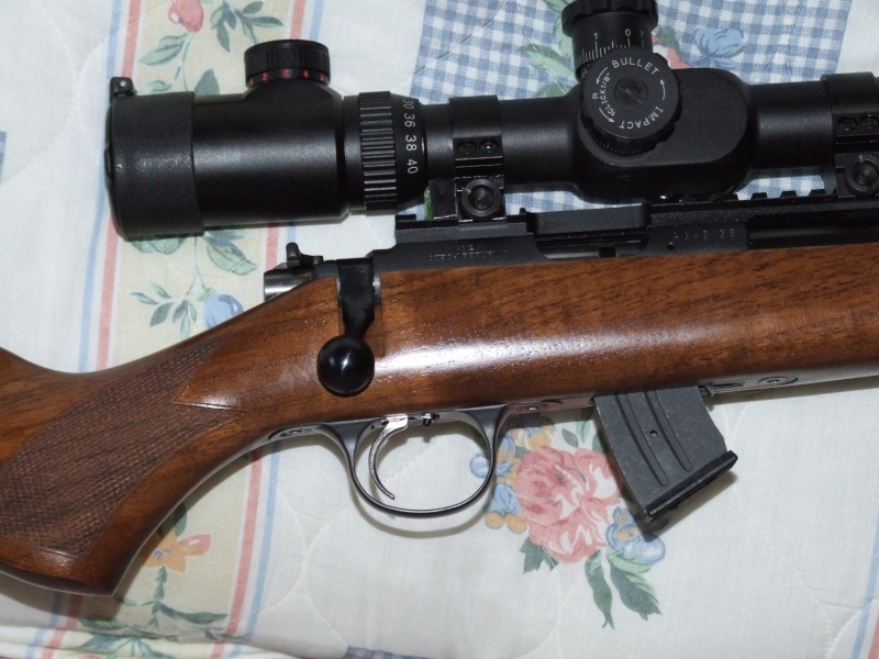

sympa ta carabine !! l'appui joue a été fais par fmr ?

merci! l'appui joue je l ai fais moi meme.J'ai pris modele sur les trap Browning, avec un tracage sur un ruban adhésif collé sur la crosse.Reportez le tracage sur 2 plaques de contre plaqué, découpé a la scie sauteuse et affiné a la lime pour en faire un gabari.
Ensuite faire un coffrage avec puis découpé a la lame se scie a métaux pour évité les éclats et finir a la lime et papier de verre.

Quand j'ai fais mes premiers tirs sans le busc réglable les résultats étais catastrophique au point de me dire qu'il fallait vraiment être une bête pour toucher la mouche. Après avoir vu des posts sur le problème d'être toujours dans le même axe de la lunette, donc la décision de faire un busc réglable.
Maintenant je crois que cela va être une application constante pour faire des trous adjacents sur 50m
Salut je suis menuisier et j'ai pas trop compris ta technique pour découper ton appui de joue .
Pourrais tu nous en dire un peut plus stp .
