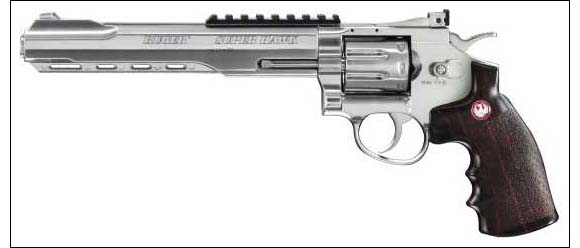

Revolver 6 mm à C02
RUGER SUPER HAWK : ce que j'en pense
Dernière nouvelle, cette armes est vendue.
(Au fait, est-ce un "airsoft" ? Est-ce un "airgun" ?
Il tire avec du CO2 des billes métalliques encore plus grosses que les nôtres...
et à 4 joules, je le range dans mes "airguns" !)
Revolver double et simple action. Canon métal. Matière : plastique et métal. Rail Picatinny/Weaver d'origine n'empêchant pas la visée ouverte. Barillet 8 coups. Hausse de visée réglable H et L. Fonctionne avec une cartouche de CO2 12 g. (Autonomie : 100 tirs (?) annoncé chez Sodeco, ça paraît beaucoup ! Voir à l'usage). Puissance : 175 m/s, 4 joules. Chargeur : 8 billes aluminium (0,30 g). Calibre : 6 mm.
Poids : > 1 kg. Longueur : 345 mm. Fabrication : Ruger/Umarex.

LES PLUS :
-- Le look ravageur (bien plus beau que le .50 Smith & Wesson !)
-- Lourd, stable, très bien dans une main M (médium)
-- Bonne prise de visée (même sans gadgets, lunette ou point rouge)
-- CO2 invisible (pas de vis...)
LES MOINS :
-- Détente "combat" (c'est-à-dire lourde), mais bien nette
-- Précision moyenne ; voir ici :
https://www.forum-airguns.com/les-questions-de-debutants-f47/apprendre-a-regler-une-hausse-t26481.htm#333882
Utilisations possibles de cette arme :
-- Précision au stand de tir 10 m : non
-- Sniping (lu sur un site airsofteur !) : non !
-- "Cow-boy action", dégainé du holster de cuisse, tir rapide : oui
-- Duel sur silhouette police à 7 mètres : oui
-- Plinking : oui, voir la canette, mais à distance raisonnable
Prix Waffen Ost : 119 euros + port -- Prix Auxerre : 125 euros + port -- Prix Arprotech : 117,50 euros + port
Très peu de différence entre ces sites français courageux et la Germanie... Mais une offre à 88,88 euros port compris avec le nécessaire pour démarrer en 6 mm (billes plastique et billes alu, deux bonbonnes de 12 g) sera disponible dans un mois, après cette série de tests.
