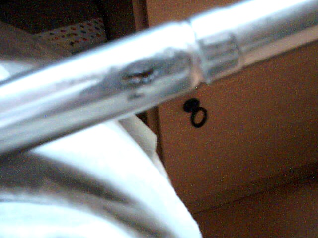

salut a tous,
jai retrouver dans un carton une carabine diana mod 1 junior que j'ai héritée d mon grand-père. Elle a été perforé au canon (a cause d'un clou) es que je peus l'utiliser sans risque ? ou je peus la réparer si sa ce fait ?
raph
Nombre de messages : 5
Localisation : savigny
Date d'inscription : 04/06/2009
MessageSujet: Re: carabine Diana mod.1   Jeu 4 Juin 2009 - 20:01
et jai aussi une sorte d'espase dans le canon
christian
Nombre de messages : 2358
MessageSujet: Re: carabine Diana mod.1   Jeu 4 Juin 2009 - 20:08
Bonsoir il faudrait un peu plus de détail,sur lès dégats?
raph
MessageSujet: Re: carabine Diana mod.1   Jeu 4 Juin 2009 - 20:21
als je dirai qe le trous est long de 7cm pi large de 3 mm sa s'éfrite un peu . on peux pas voire l'intérieur et 'il y a dela poudre brune qui sort
Didou_13
Nombre de messages : 108
Localisation : Marseille
Date d'inscription : 16/01/2009
MessageSujet: Re: carabine Diana mod.1   Ven 5 Juin 2009 - 14:25
Le réparer ça risque d'être difficile, le mieux serait de remplacer le canon à mon avis.
En attendant d'autres avis je te conseille de NE SURTOUT PAS TIRER AVEC. thumright
raph
MessageSujet: Re: carabine Diana mod.1   Ven 5 Juin 2009 - 21:07
ok bon bah je vais tacher d'aller voire sa chez un armurier alors merci !!!!
